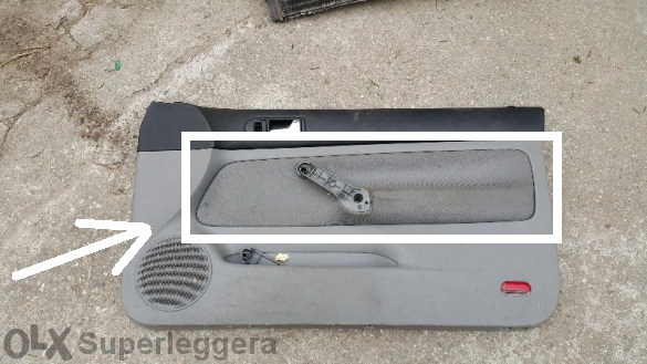

Става въпрос за тази част от кората, която съм оградил на снимката.
Проблема е, че част от щифтчетата, които държат тази кора към основната са счупени и при подпиране върху нея или отваря и затваряне на вратата, скърцат ужасно.
Някакви идеи как да решя проблема?

колега ,автоджамбазина които ми продаде бората от вътрешната страна на острова на кората е наслагал малки пирончета напречно на щипките и нямам проблеми . пробваи.

Проблема при мен е, че някои щипки са счупени и липсват.

Колега , взимаш нещо пластмасово (което няма да ти трябва) , грабваш един поялник и топиш парченца в/у липсващите щипки , крачета - или както ги наричаш и лепиш (воала) !

Не се занимавай с пластмаси. При мен също беше така, взех най-малките и тънки видички, които имаха в железарията и така ги хванах. Просто навивай бавно и внимателно, зада не пробиеш случайно кожата отпред :th_up

Аз ги лепих със силикон, защото имах същият проблем и като ги натиснеш хлътваха навътре...само трябва да се внимава да не оплескаш предната част.
