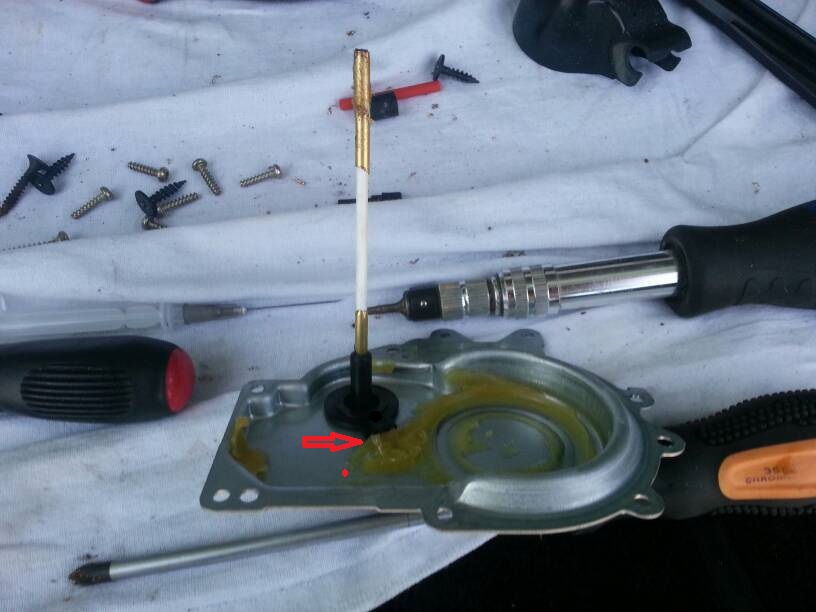

При мен е неподвижна-Голф 4
На снимката съм оградил чопа,който влиза в канал и непозволява завъртане на пръскалката.

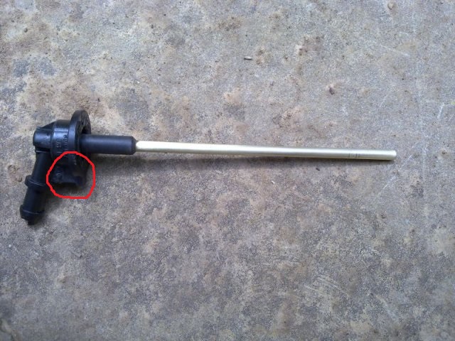

Тук влиза чопа.

Гарантирам, че ако всичко е наред пръскалката е неподвижна и не се движи със рамото. За да се движи е спекла тръбичката за рамото, с времето ръждясва и блокира. Миналата година сменях тръбичката подобна на показаната от колегата за четворката и след това няма мърдне. Пръска по средата на стъклото.

Да, определено трябва да е неподвижна. Доколкото разбирам от снимките на колегата, трябва да се свали металната скоба, която е под кората и там да го почистя.
