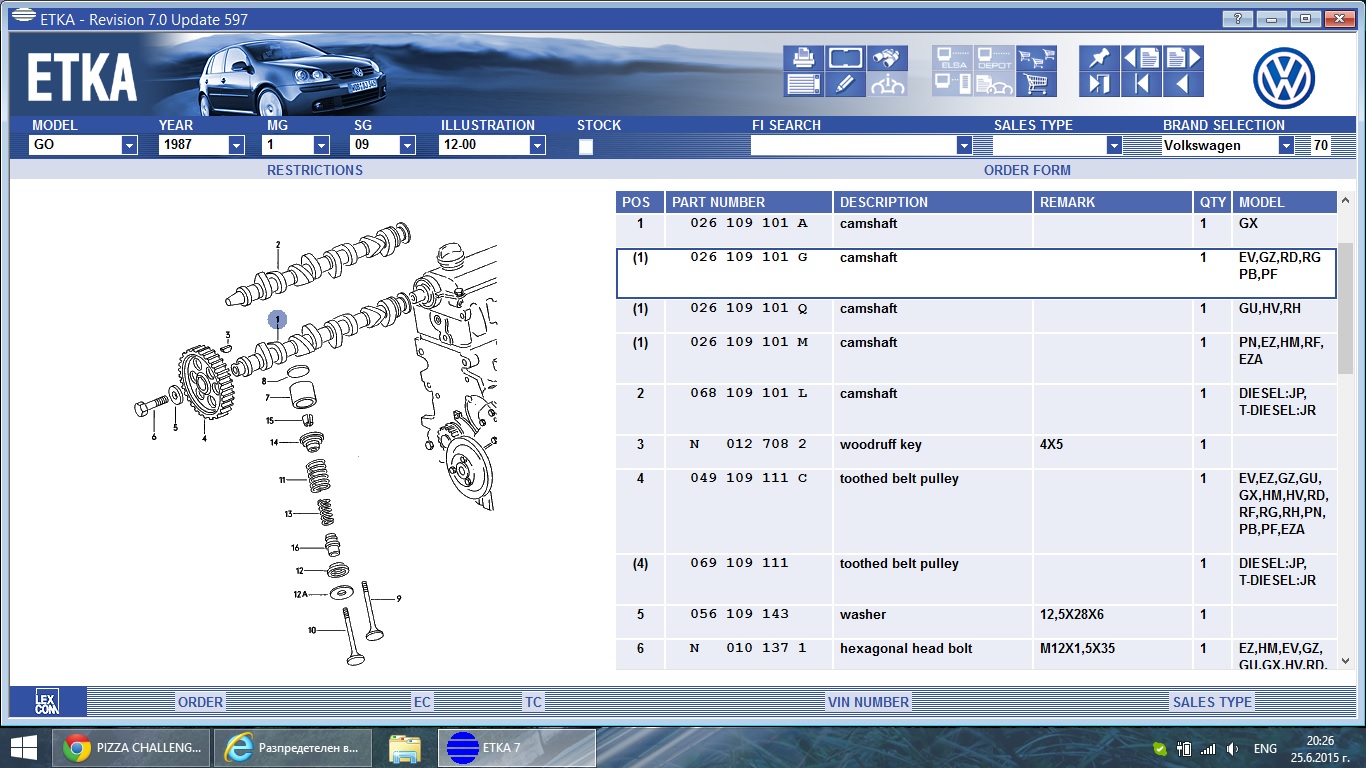

Направих леко проучване в ЕТКА и се натъкнах на нещо странно, според мен.
Валовете на GX (механична 90 коня), PG (1.8 компресор) и 2Е (ел.инжекция 2.0 литра 115к.с.) са еднакви. Да не се окаже, че твоят е по-"рошав" от тоя на 2Е, щото всички 1.8 8-волтови мотори над 100 коня явно споделят един вал - твоят...
Май ще изляза прав:

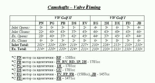

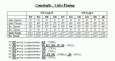

Ето една снимка на какво попаднах из интернет

Ако е вярно това инфо, няма смисъл да го сменяш, реално няма да постигнеш нищо...
Тая таблица, дето си я дал, ако се загледаш при PB и EV има някакви минимални разлики в градусите, отде аджеба идват, като и двете карат с еднакви валове

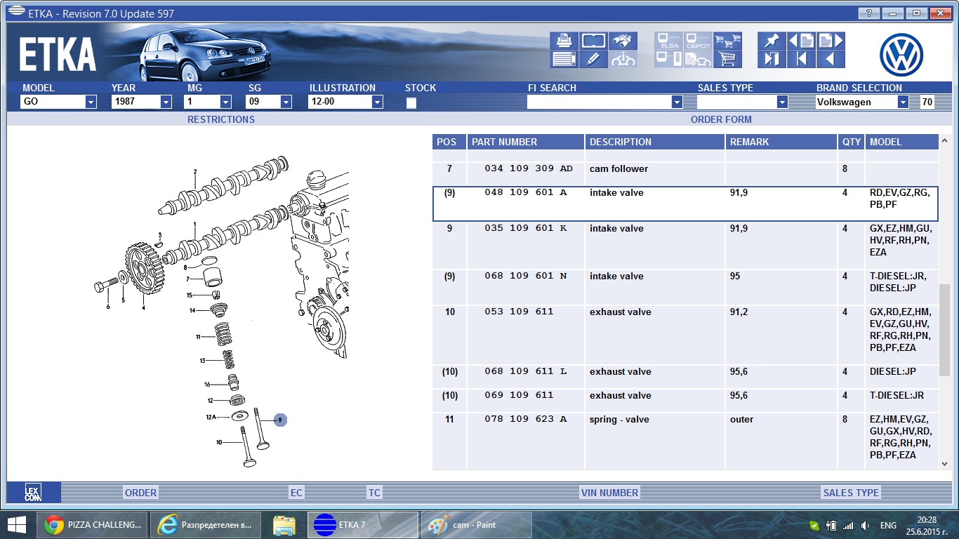

оо валовете не са еднакви а и в тиквите имат разлики , клапаните на EV са по големи от тия на PB

Интересно, досега ти казвах точно обратното, явно ще ти трябва снимка, за да ти е по-лесно. Клапаните на PB и EV са еднакви, ако искаш и там да ти прикача снимка, за да видиш... Ха сега да видим отде идва тая разлика, при положение, че ползват еднакви клапани и вал
