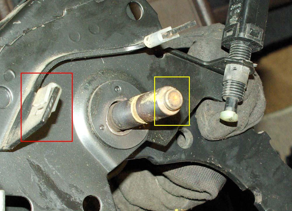

Здравейте,
Откачи ми се жилото на съединителя от страната на педала. С доста зорове успях да го закача. Но имам един друг проблем, който не мога да збера от къде е. При натискане на педала всичко е наред. Отпускам го и педала застава доста по-нагоре от стандартното му полужение. При което естествено жилото пак се откача. Гледах, но неможах да разбера кое ограничава хода на педала нагоре. Има една пружина с ос в нея, но едва ли е тя. Питането ми е как да спра педала да не ходи нагоре?

Има два зъба на конзолата с педалите, които ограничават хода на педала на съединителя. При теб явно не опира в долния (червено). Малко е невероятно да е счупен. По-скоро ти е паднала зегерката (жълто), която фиксира педала към оста, той излиза и подминава ограничителя.

Все си мислех, че има нещо нередно тук. При мен това (да го наречем болт) се вади на ръка. Ако там е имало зегерка - определено я няма.

Това ти липсва:

Е точно това го сложих в нишата при скоростния лост. изпадна като махах кората пред педалите. Не разбрах от къде е. Сега вече знам. Много благодаря.

Като изключим че е май едно парче от нея е отчупено при опита да я сложа май я изпуснах в дупката на кормилния прът. От къде да намеря такава скоба?
