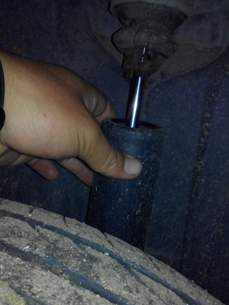

Погледнах и колкото разбирам май той е виновника, щото е скъсан и се движи свободно нагоре-надолу. А как се сменя това нещо, в смисъл сваля ли се целия амортисьор?
Нали за това става въпрос ? :D

Колега до колкото разбрах ДА..не мога да дам точна информация понеже си оставих колата при майстора бях ангажиран и приятелката ми я е взе от него....но мисля че се сваля, купуваш нов тампон, слагаш прахоуловителя в него и това ее...би трябвало да се свали амортисьора, но нека някой по-веш от мен да каже.

сваля се да
