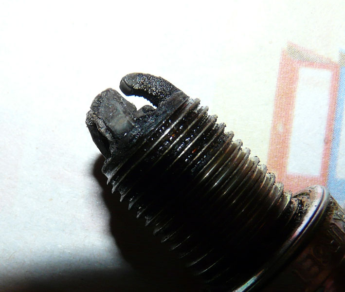

Моята ми гореше литър масло на 1000км., свещите бяха ето такива, но не ми тресеше или работеше неравномерно двигателя, нито е пушел черно.
