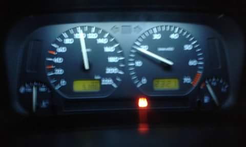

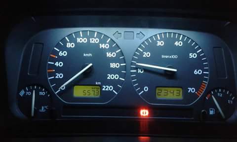

Здравейте, търсих из старите теми, но не намерих подобна тема. Проблема е следният - сутрин колата пали нормално и държи около 900-1000 оборота. Като загрее държи 1200-1500 оборота. Автомобила е бензин не знам кода на двигателя. VW Golf 3 92г 1.4 газ не е слагана.
На първата снимка е изключена от скорост, а втората е пред вкъщи.

Температурен датчик?! :gruebel

Моята се форсираше така от укъсил датчик за температурата на антифриза.
