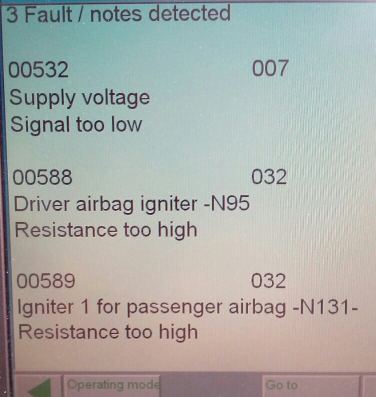

Здр.след смяна на радиатора на парното ми светна крушката на Airbag-а......качвах го на компютър и ми изписа следните грешки.На какво може да се дължи това.

Най-вероятно си откачил или разбутал някой конектор свързан с Airbag-а.

или си скъсал лентовия кабел във волана
