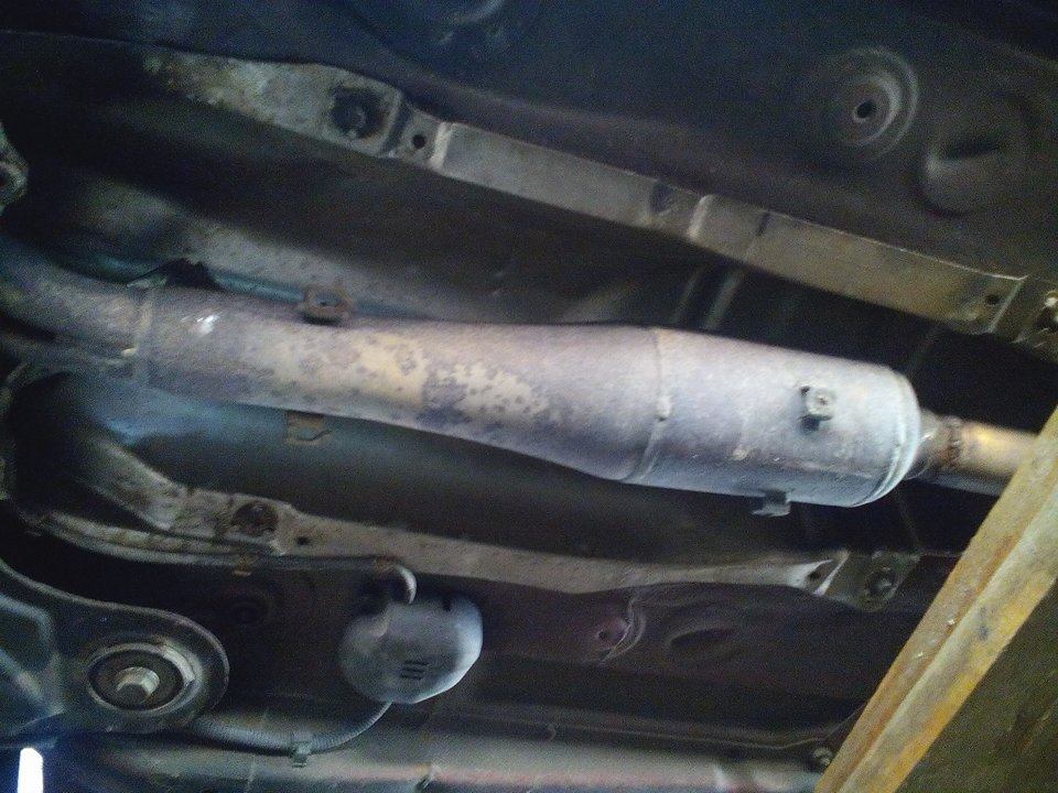

Здравейте колеги, имам един въпрос към вас. Дали ако махна катализатора ще има промяна към лошо? Тоест загуба на мощност или разни грешки. И дали звука ще стане гаден, иначе след катализатора до края съм с оригинален eisenmann exhaust. Искам да го махна, защото все пак без него на колата й е по-леко... Бяхме махнали на едно канго 1.2 бензин и почна да върви повече и педала на газта стана по-адекватен. Ето снимка на моя катализатор.

А ако го махна и софтуерно изолирам ламбда сондата разхода на гориво ще се повиши ли ? Или разхода на гориво ще е същия, но поне колата ще върви по-добре? И друго питане, тъй като на мойта ламбда сондата както се вижда на снимката ми е преди катализатора, има ли вариант да не ми светне нищо и да не прави проблеми?

да така е аз имам само 1 ламбда и тя се вижда на снимката
