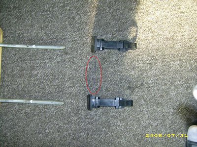

nsfw
Мнения: 170
Регистриран на: Вто 14 окт 2014 14:10
Re: как се сваля подглавник
Мнениеот nsfw » Сря 26 авг 2015 18:14
