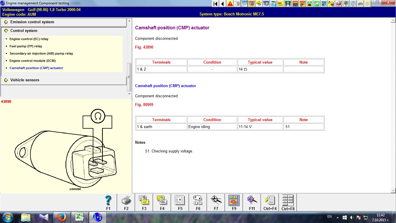

Развитие по темата...
Оказа се ,че това където ми го дава за грешка е това нещо.Но , има едно голямо Но :mhihi това нещо не съществува на моята глава на двг :screwy как и защо не мога да си обясня. :banghead Моля някой колега със същия код на мотора или със 180к.с дето е да помага защото само тея двг от групата 1.8т го имат. Ще съм много благодарен ако някой ми даде информация за това чудо има ли го , няма ли го на същия мотор. :bowdown

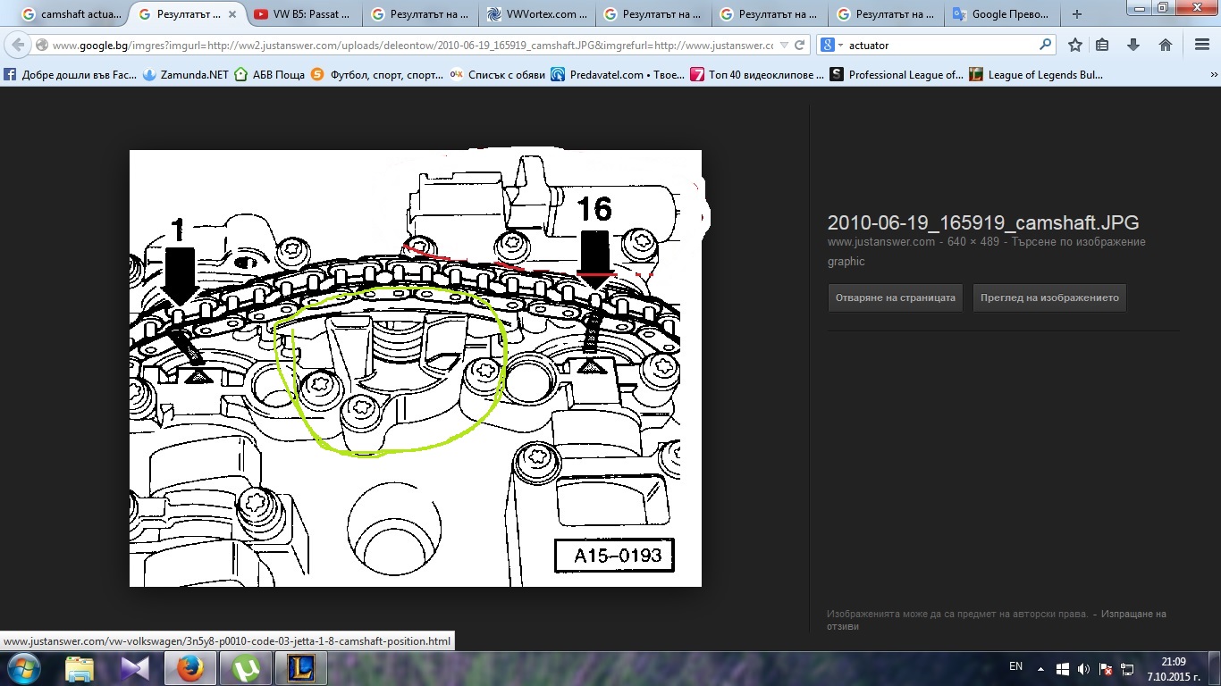

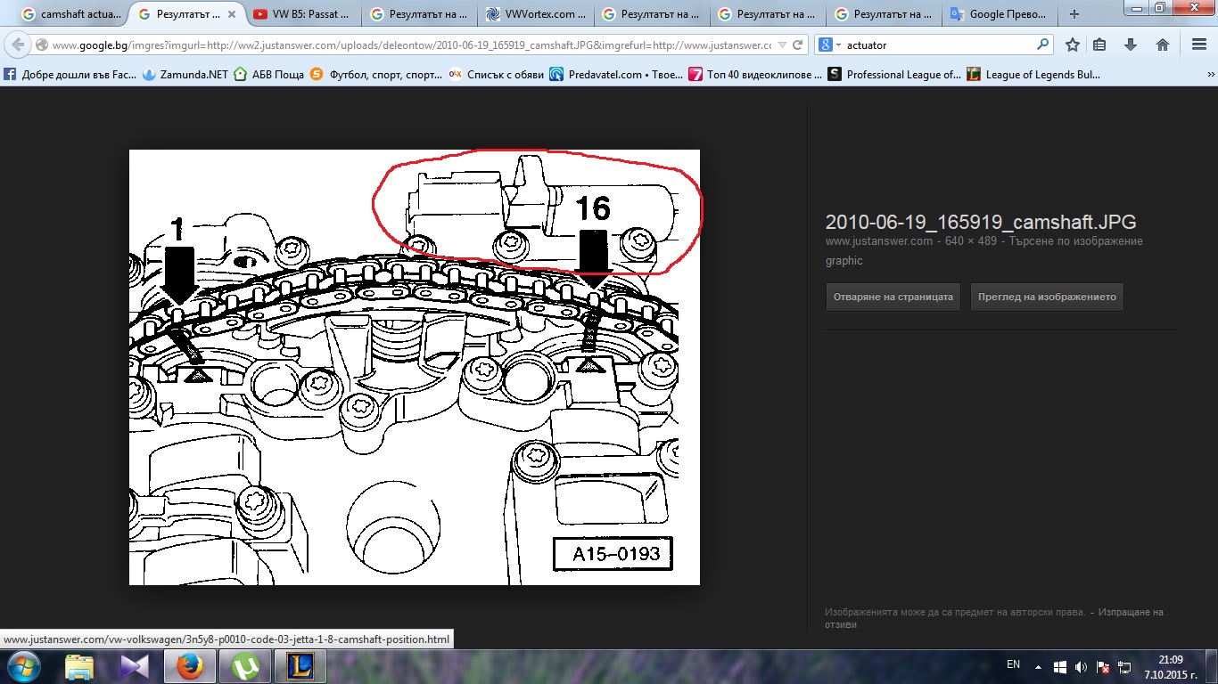

Колега , това не е датчик за разпределителния вал ами някакъв оптегач на разпределителния вал -електрически- (поме това разбрах от чуждите сайтове , защото тук няма никаква инф за това чудо).И до колкото разбирам от тези сайтове може от AGU, ARZ, AWD, AQA дето са без тази простотия да се слоци друга глава от AUM и нз от какво още пасват (на 180к.с двг също го има това) и да се сложи този оптегач така да го кажа.Но явно при мен е станало обратното.. явно предишния собственик му се е видяло скъпо да го сменя и е решил да сложи глава от AGU, ARZ, AWD, AQA на моя мотор АУМ и да махне тази част. Това са само предположения нз дали така е станало. Но навярно е така. Ако някой колега има инф как може да е станало това и дали може да се изолира от компа да не го дава като грешка , моля да пише защото нещата станаха сериозни. :banghead :banghead :banghead
ПП:Това което съм показал от предишната снимка е ел. активатора за този оптегач който се намира точно под най високата част на веригата и я избутва.

stefan4o написа:Прав си, ако главата ти е сменявана с такава от AGU там явно е механичен, понеже пише само chain tensioner, а твоето се води camshaft adjustment unit - т.е. твоето е подвижно, а другото - фиксирано или поне аз така го разбирам. Предполагам, че компирът ти си го търси и затова ти набива тая грешка. Решението - не зная, евентуално търси глава като за твоя мотор или смени компира. Кое ще ти е по-лесно и по-евтино не зная обаче. Тоя актуатор има ли шанс да е монтиран под капака на клапаните и затова да не го виждаш?
Няма начин! Самия ел.актуатор ,който го задейства е с букса и тя е отвън на главата, а самия обтегач е вътре под капака.Няма как да не се види даже ще постна и снимки.Колата я купих на скоро и сега открих този проблем.Надявам се да има решение да се изолира от компа този актуатор.Като погледнах схемата на агу мотора компа въобще буксата му няма такъв изход , а на arz я има , но в диаграмата не се ползва (демек има букса но няма актуатор самия мотор).Ще трябва да посетя някой майстор на ЕКУ-та за да си каже мнението може ли това да се изолира от компа както правят с ламбда сондите.
