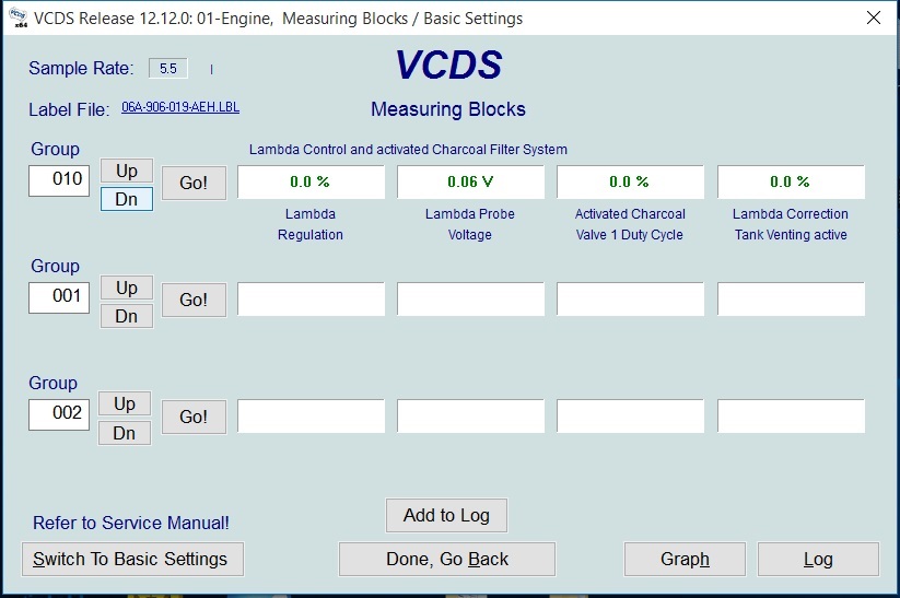

Здравейте колеги. Голфчето се кара от сестра ми и тя се оплака, че на бензин и дава много голям разход (има и газов инжекцион Фобос4). Закачих диагностиката и показа грешка:
00537 - Lambda (Oxygen Sensor) Regulation
18-00 - Upper Limit
Двигателя си мени оборотите непрекъснато между 834 и 865, при форсиране бавно падат в областта 1200 - 800. Мирише на бензин под капака и на недоизгорял от ауспуха. Тече доста вода от ауспуха, но това може да е и от кофти бензин.

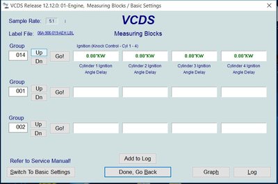

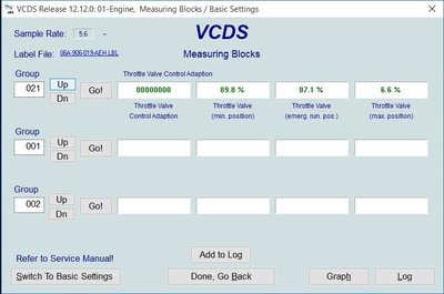

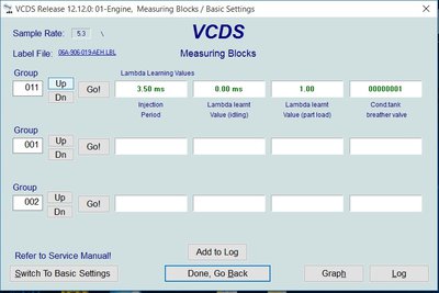

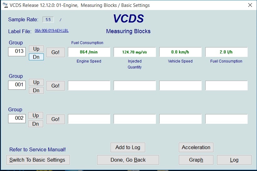

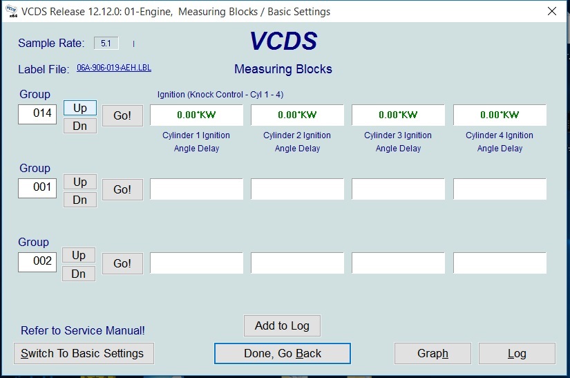

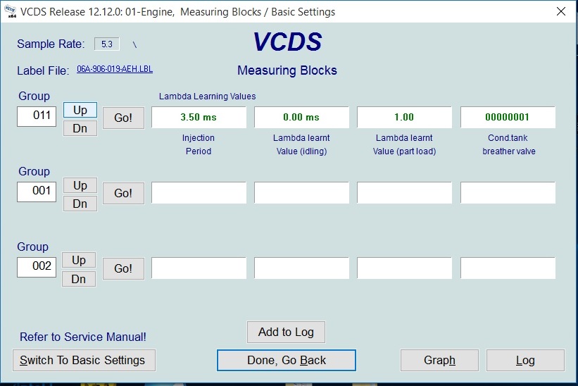

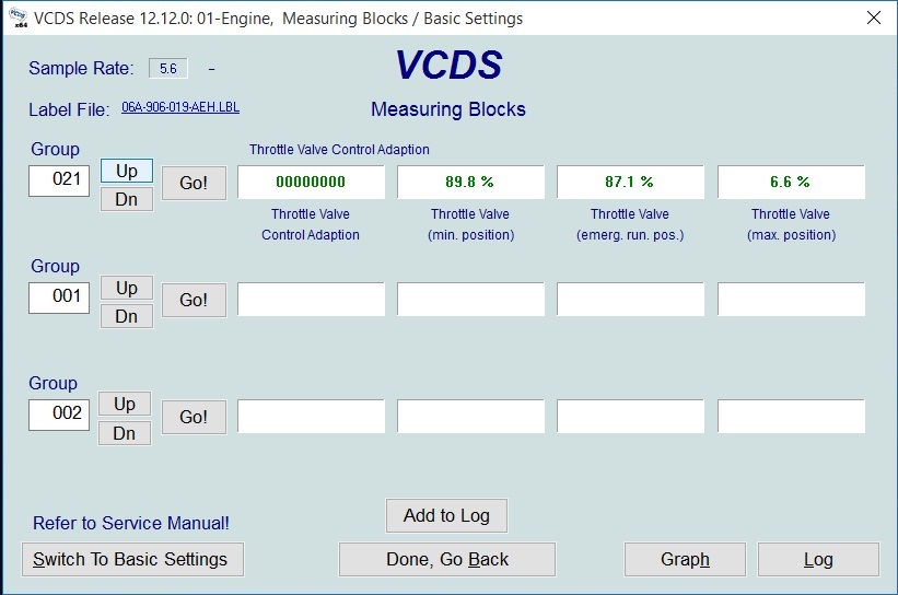

Реших да проверя живите данни, за да съм сигурен, че е трябва да купувам и сменям ламбда сондата и от това което видях се обърках. Ще ви кача снимките, за да добиете представа за какво става дума и ще обясня.
1) променя се само Injection Perod, останалите са статични стойности.
2) Това са стойности без подаване на газ. Променя се само Lambda Probe Voltage
3) Не се променя нищо при никакви условия и обороти на двигателя
4) Горивото ми се струва много и от там разхода (ако е верен)
5) променя се само Throthle Valve Control Adaptation
6) Последните две полета не се променят изобщо Не ми е ясно дали това е отделен датчик или как точно мери положението на вала. Не би трябвало да има връзка с ламбда сондата и това, че стойностите не се променят ме обърка повече.
Другото което забелязах е че когато пусна едновременно два канала да следя данните и се редуват да пише ERROR на всички полета от реда, като информацията излиза за по-малко от секунда. При 3 канала едновременно е невъзможно да се види нищо, толкова бързо излиза надписа за грешка.
Можете ли да ме ориентирате къде да търся проблема и дали е само в лабда сондата?

Колега, намери, къде има информация за адаптациите. Ако влиза неизмерен въздух е нормално да вдигне горивото. Търси полета : Additive, Multiplicative. Трябва да има някакви проценти.
Ламбдата ти дава горна граница, според мен е достигнала лимита си и не може повече да регулира, поради някаква друга причина. Не е проблем в ламбдата според мен.
Щом клати обороти е много вероятно да ти влиза допълнителен въздух от някъде.
Виж, къде са тия адаптации и какви са процентите. Пусни една снимка на екрана на тези стойности.
Ламбда сондата съм чел, че се гледа на осцилоскоп как работи.
Виж тук, какво пише, има доста и за кислородния сензор:
http://www.mobilserviz.com/%D0%B4%D0%B8%D0%B0%D0%B3%D0%BD%D0%BE%D1%81%D1%82%D0%B8%D0%BA%D0%B0-%D0%BF%D0%BE-%D0%BA%D0%BE%D0%B4%D0%BE%D0%B2%D0%B5%D1%82%D0%B5-%D0%B7%D0%B0-%D0%B3%D1%80%D0%B5%D1%88%D0%BA%D0%B8%D1%82%D0%B5/
Друг вариант е да занулиш адаптациите на екуто и да покараш на бензин. Ако всичко е наред, евентуално газовата бърка бензиновия комп.

Re: Голф 4 1.6 AKL 98 - вероятен проблем с Ламбда сонда
Определено не работи като на 3 цилиндъра, работи си нормално, но с малки потреперваня. Филтрите на газта са за смяна и от около 2 седмици се кара само на бензин.
