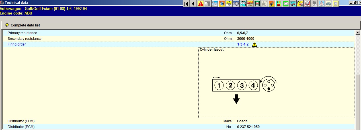

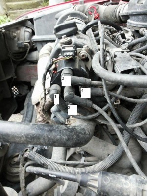

здравейте момчета това ли е реда на кавелите на свещите;

мерси колега, значи правелно сам ги подредил,

п.п Аз като сменям нещо, просто ги вадя 1 по 1. :icon_lol

по принцип и аз така процедирам но сега ръми един дъжд и аз на бързо ги измъкнах старата капачка
