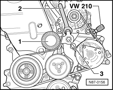

Здравейте. Имам проблем с обтяжната ролка на пистовия ремък. Пистовия ремък се опъва от ето такава ролка с такава планка, като на снимката по-долу. Въпроса е ,че тази ролка по магазините се предлага с м8 резба за болт, а моята планка е м10? Проблем с ролката се състой в това, че като се запали студена колата има един специфичен звук като разхлабена шайба и като позагрее се оправя. Вече веднъж я смених с ФЕБИ, но след 15 000км пак същата история. Такава ролка Ина с 10мм отвор няма, както и на другите марки. Не искам пак да купувам това ФЕБИ, защото няма смисъл да си играя през 15000км. да сменям ролка. Някой сблъсквал ли се е с подобен проблем ?

Сам да си отговоря. Проблема е решен. Новата ролка е SKF VKM 33020. Eдна втулка на стругар и готово.

офф - обясни за да могат да те разберат . Сложил си втулка в планката ли ?

Втулка зад ролката за да не опира в планката.

И аз съм с такава ролка,наследена от АЕК мотора.Преди година се пръсна от старост на магистралата и се наложи да се прибирам на акумулатор.По номера и излизат съвсем друг тип ролки които нямат нищо общо с тази.
Накрая взехме да търсим подобна поне на външен вид и ми изнамериха с подобен захват.Обаче беше с външен диаметър ф-80 и се наложи да подложа няколко шайби за да може ремъка да ляга по средата на ролката.От някаква алфа се оказа,че е модела и.
