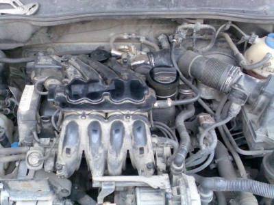

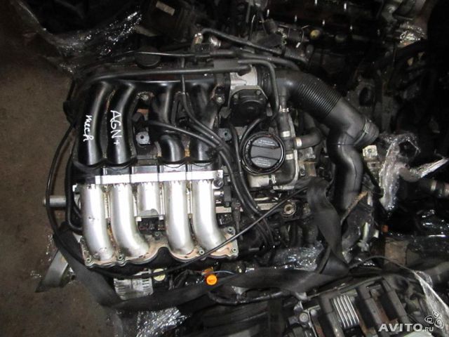

Ти колко си гениален. Може и да свалиш и "Магарето" предния мост, и от там да ги смениш. :mhihi
Ето снимки на двата двигателя. Ако си малко грамотен, ще видиш пролуката м-у колекторите на 1.8 agn и как я нама на 1.6! Ся, ако си ги сменял без да сваляш колекторите, значи си опитен и си губиш времето във форума, да четеш неправилна информация

Мерси за снимката, но знам какво е.
Гениален не съм, но ги смених без да свалям колекторите. Ако се пипа внимателно, става! И вярвай ми, не съм единствения успял да го направи.
