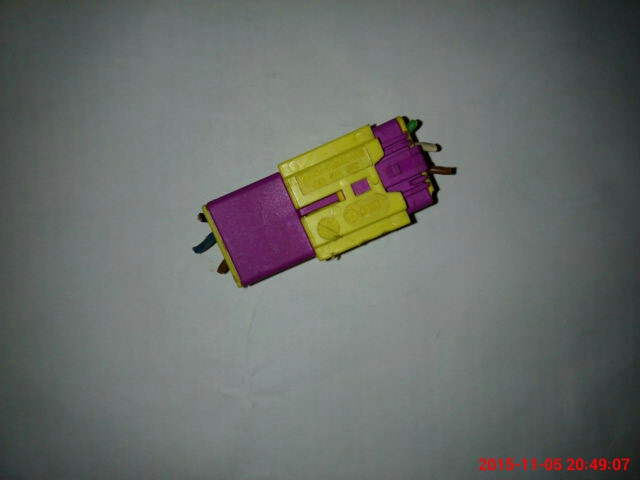

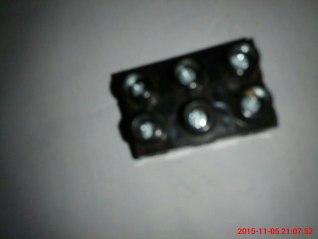

Ако диагностиката отчита грешка в бег на някоя от предните седалки,то режите кабелите на виновника:
и го заменяте с обикновена лустърклема:
