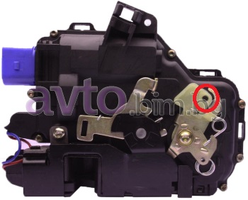

Здравейте колеги! Счупи ми се (не знам как точно се нарича) пластмасата на вътрешната брава, която съм я оградил с червено кръгче на снимката. Въпроса ми е продават ли я само тази пластмаса някъде или трябва да купя нова брава. Също така приемам всякакъв вид предложения и идеи за поправка на старата. Автомобила е бора 2001 година, а вратата е предна лява ако има някакво значение. Благодаря предварително.

Не вярвам да се продава само тази пластмаса, пък и по моргите едва ли някой ще се навие да ти я продаде само нея. Цяла брава от морга не си помисляй да купуваш - масово дефектират, едва ли ще случиш на читава. Най-добре си купи нова от e-bay за около 25$.

Смених бравата, но като сглобих всичко наново и сега като отварям вратата отвън ми се отваря трудно и то чак след втория - третия път иначе абсолютно всичко друго ми работи както трябва. Какво съм объркал при монтажа?

Не си опънал жилото добре.. Като свалиш патрона ще го видиш..

точно така, подлежи на реглаж, закача се на външната дръжка в различни положения, подлежи на реглаж в рамките на около 10-12мм. Извади го с тънка отверка издърпай го и го щракни малко по-навън.

Благодаря за отговорите колеги :bowdown Има ли начин да опъна жилото без да свалям патрона понеже се опасявам да не изтърва болта и да трябва да разглобявам всичко отново.

Имаше някакви врътки с много тънко телче и сваляне само на пластмасовата капачка ама не си спомням къде съм го гледал, а и лично аз сякаш бих разглобил вратата още веднъж (което може и да не се наложи)
П.П. Сега като се замисля май врътката с телчето беше за "аварийно" отваряне на вратата отвън..
Май самия патрон държи жилото да не излезе..
