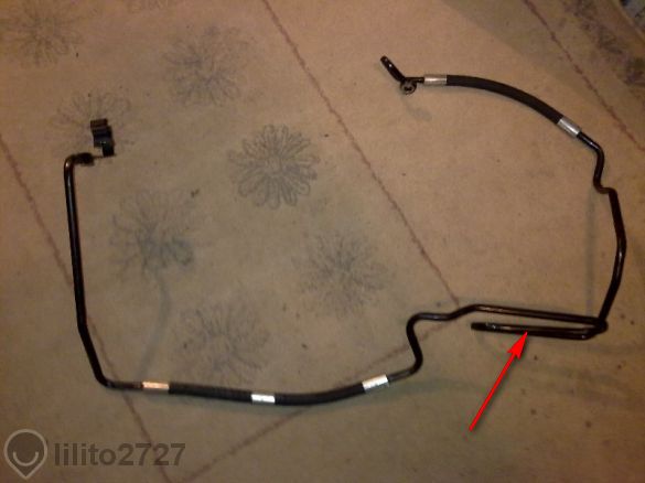

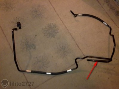

Влошено охлаждане(на хидравличната течност) или липса на такова.При GOLF4(BORA)посочения(нагънат като нагревател) участък на напорната тръба служи точно за това.
43661799_5_585x461_hidravlichen-markuch-za-golf-4-audi-a3seat-bora-s-dvigatel-16-16v-oblast-sofiya-grad.jpg
Възможно е при теб оригиналната тръба да е заменена с друга и поради това да няма достатъчно охлаждане.

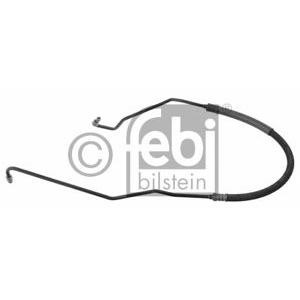

В понеделник ще сменя маслото със зелено, поне така прочетох в една друга тема. Проверих в един сайт за автомобилни части за хидравличен маркуч за abu и попаднах на това. Не виждам за голф 3 да има показана част за охлаждане като на бората. Ето това открих, на снимката. Утре ще проверя дали при мен е заменена с обикновена тръба.
