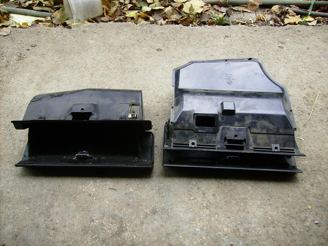

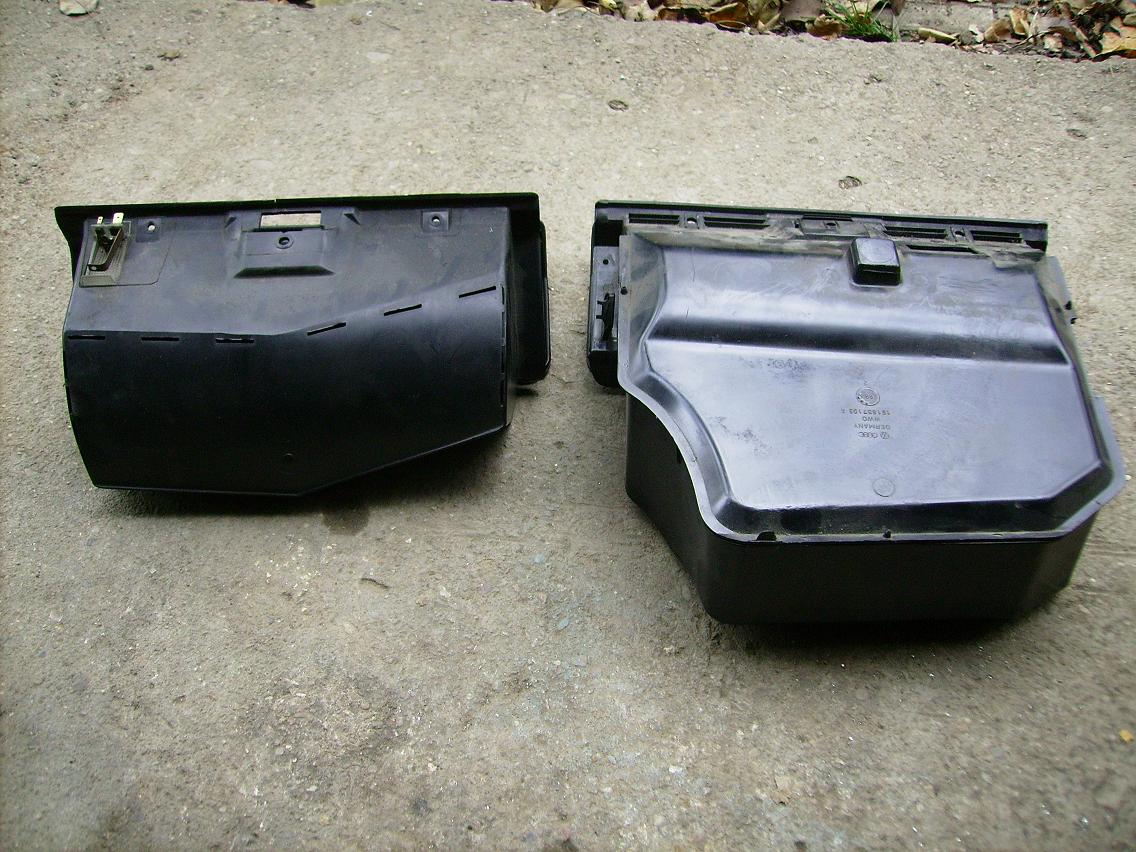

Ето плитка и нормална жабка.

Мнениеот PeshoVW » Вто 12 яну 2016 14:03
Благодаря за снимките колега. :)
