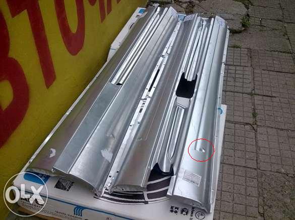

На самия праг(ако няма декоративен в-у него) си има стрелкичка (обратен триъгълник) където посочва къде да се сложи крика. Ако колата е внос, от Германия или Австрия, няма шанс да я опазиш и да няма деформации. :confused

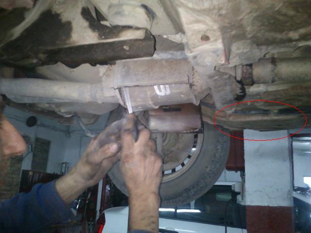

За гредите на пода се слагат лапите на подемника, когато праговете не са в състояние да издържат купето и се огъват. Ето и снимка, дано е разбираема.
п.п Относно колегата над-мен! Малко късно видях написаното от теб. ДА виждал съм, даже имам такъв крокодил, който го ползвам навсякъде при колата. Дори и при праговете. С него си сменям гумите, лято и зима и няма проблем. Само трябва да си намеря още един, и да вдигам едната страна едновременно за да сменям по-лесно гумите от едната страна. Но това е друга тема.
