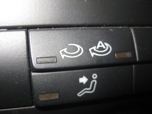

На бутона за циркулация на въздуха има два символа с две свтлинки. Въпросът ми е за какво е тази вдясно. В ръководството за Голф го има нарисуван само с едната стрелка.

Мисля, че втората я има когато климатроника има газ-анализатор. Когато е включено на авто (втората стрелка), климатроника сам избира дали да вкарва въздух от вън или да вътри този вътре. Например ако кара някой камион пред теб, климатроника сам ще затвори клапата и че започне да върти въздуха в купето. :beer
