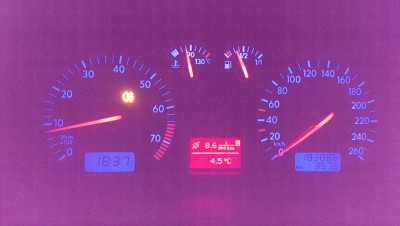

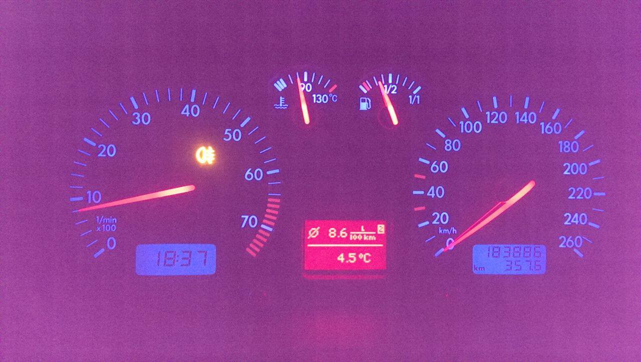

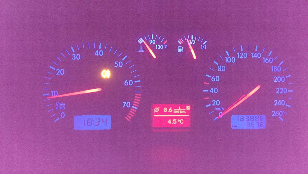

Имам следния проблем или поне си мисля , че е проблем :
Колата е Бора 1.6 АКЛ мотор - струва ми се че не загрява нормално. Давам пример: Днес обикалях из София , защото имах работа през цялото време с пуснато парно почти и температурата ми не се вдигна почти(който е от София знае днес каква лудница беше навсякъде и колко задръствания имаше).
След това като спра парното и за 3-4 минути колата си вдига нормално градуси ( на 90) и парното започва да духа топло и всичко е идеално.
След това след като го пусна и за отрицателно време залепя стрелката до долу.
Въобразявам ли си или има проблем някакъв ?

Когато си е на празен ход и без парно си загрява нормално , отива си до 90 градуса... днес докато изляза от мол Сердика тъй като имаше много коли .. докато сляза от най - горния етаж до долу си загря нормално но и доста коли имаше докато сляза и като излязох и като пуснах парното направо стрелката умря долу в ляво.
Също така забелязах сякаш че мога да и долея 50-100 грама антифриз , но може би ми се стори така защото беше малко под наклон , не знам.
