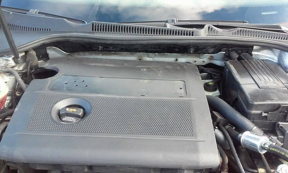

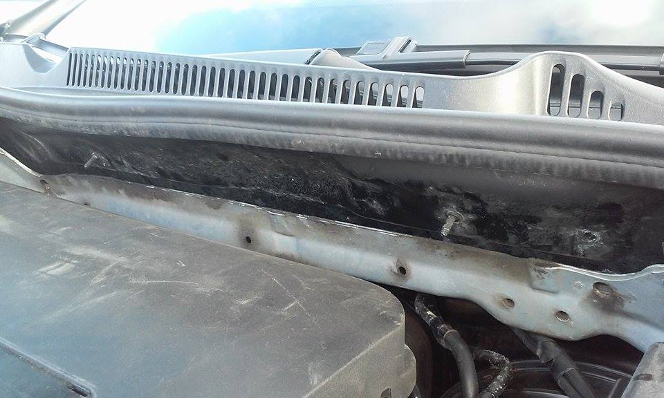

Здравейте колеги,
Става въпрос за Голф 5, 2003г., бензин, 1.4 75 коня (BCA) - Някой знае ли какво липсва тук и как се казва, защото даже не знам за какво да питам по магазините :biggrin Прикачил съм две снимки, на които се вижда. Поздрави!

Да не е, някоя част от картерната вентилация?

Аз гледах същите коли със същия мотор и не видях ралика от твоята, на една кола видях, че минава някакъв кожух от пластмаса да скрива някакви тръби, поне на мен така ми се стори. Напиши в гугъл Golf 5 1.4 engine и в снимките има такива. Или без 1.4
Аз не намерих разлика...
На дизела има някаква изолация там хваната доколкото се вижда...
Да не са пригодени за по големия мотор тези болтове дето стърчат.

Мерси колега, прав си, май няма разлика. Намерих една добра снимка в една обява в mobile.bg и го видях ясно:
http://www.mobile.bg/pcgi/mobile.cgi?topmenu=1&act=4&adv=11445203628800724&slink=bl38h8

Според мен липсва някаква пластмасова кора, която се захваща с щипки през дупките с пластмасови гайки през двете шпилки и се захваща и с уплътнението (защипва се и с него). Номера на рамата мисля, че е под чистачките при горната пластмаса. Може в КАТ да са гледали да не е рязано нещо там по купето и да са свалили тази кора.
