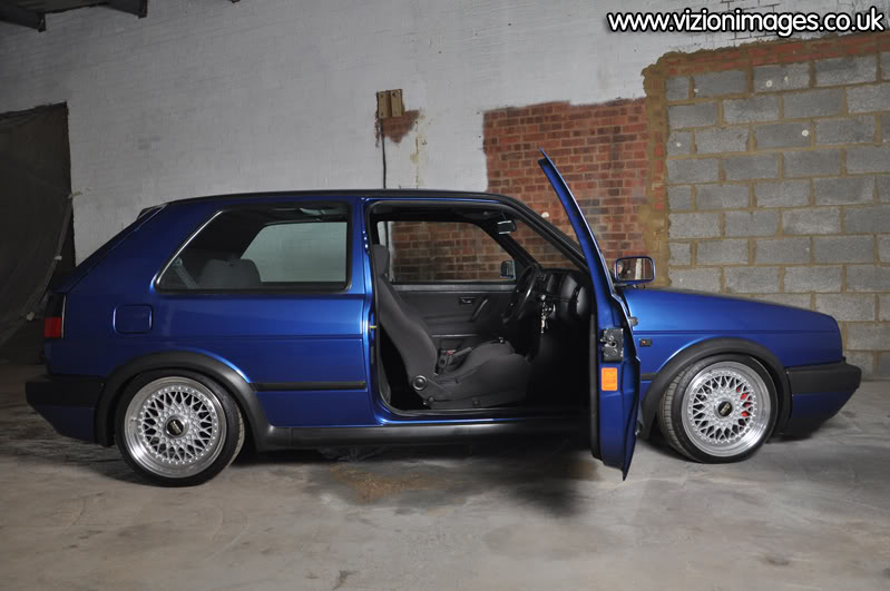

и се замислям за един Bbs Rs 020,който е с параметри:R16 5х120 Ц.отвор 65 7.5j ЕТ30. Очаквам вашите съвети как мога да ги монтирам на колата(стандартна главина 4х100 и 57 ц.отвор).Бих искал крайният резултат да е една нормално изглеждаща кола,без извращения като прекалено стърчащи навън колела,още повече че за момента съм със стандартните вежди(не от модела G60) иска ми се да се получи нещо такова:

Е то начините май не са много: или с преходни фланци, или смяна на главините или пълнене и разпробиване ако джантата го позволява.

Благодаря за отговора колега,при първият вариант с преходните фланци се опасявам че ще излязат много навън,тъй като до колкото съм запознат ширината им не трябва да бъде по-малка от 20 мм.Чрез метода пълнене и разпробиване малко ме е стрх да не съсипя джантите,пък и от задната страна около отворите за болтовете има повече материал и някои от новите отвори ще дойдат на по-изтънени места(не знам дали това е проблем).Смяна на главините за мен е най-приемлив начин,но не съм наясно какви трябва да използвам за целта?

Няма главина на VW която можеш да използваш като я разпробиеш на 5x120, външния диаметър на главината е 121мм. тея дупки излизат навън.
Фланеца може да се намали и до 15мм. не е проблем.
най-добрия вариант е главини 5x100 и фланец 5х120.
На мойта кола съм с джанти 5х120 8J ет15, преопрабил съм главините и дисковете отзад, отпред също е препработено абсолютно всичко за да мога да ги прибера и в момента със фланеца разликата в ЕТ-то е само 5мм. съответно става 8j et10, което мисля че е на ръба между красиво и грозно.
Така че с твоя размер джанти които си дал, не е проблем да се качат и само с фланци.
Ето как изглежда 8j джанта с ет 10
7.5j с ЕТ30 с фланеца да скочи на ет15 ще изглежда много доволно.
А още по добрия вариант е да използваш главини 4x100 който да се разпробият на 5х100, така с фланеца ще можеш да ползваш три размера джанти, което е голям + , и патерицата си остава твоята в случай на нужда.

Благодаря колега,май последният вариант е най-удачен
