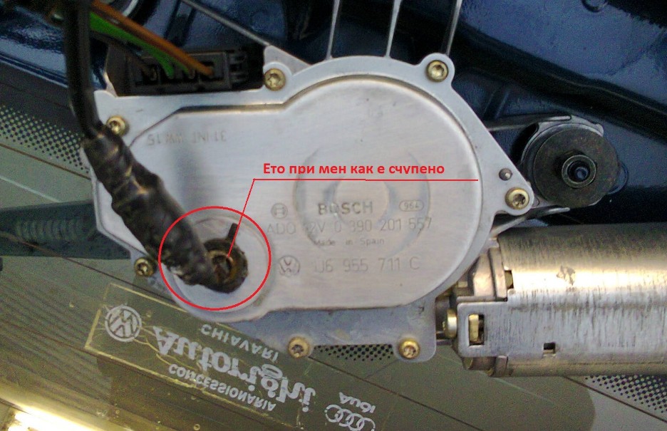

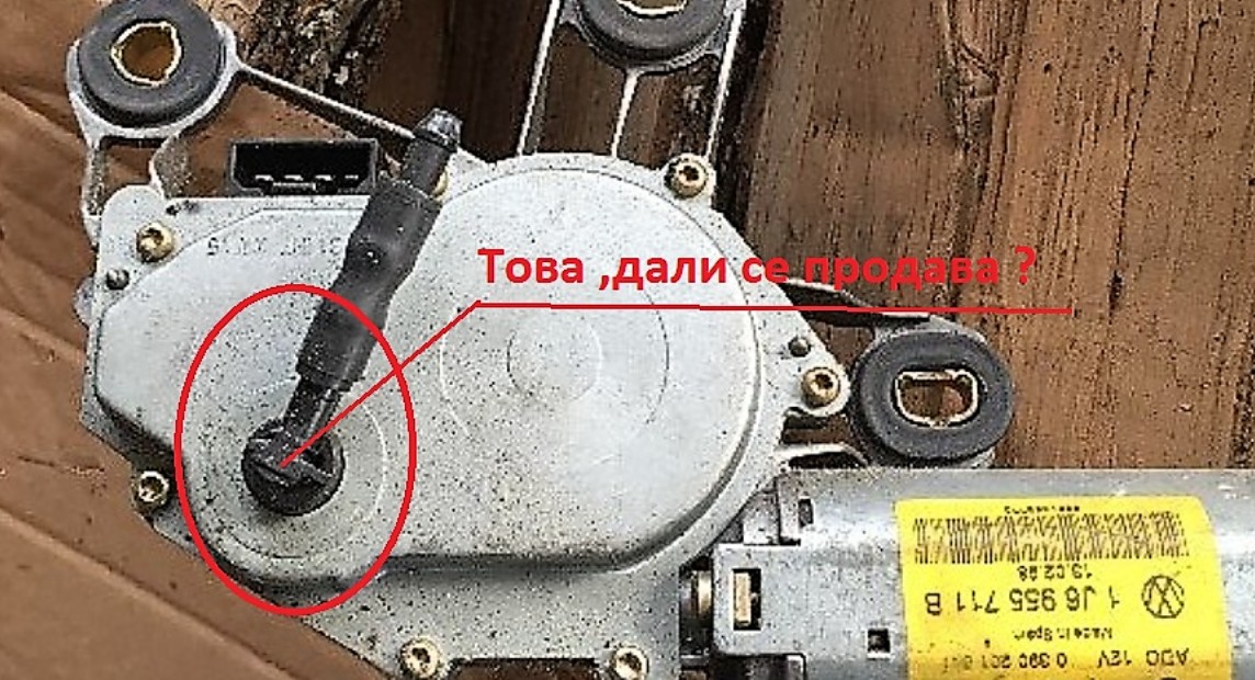

Здравейте,
някой правил ли е ремонт на задната чистачка ?
Става въпрос по точно не за самия мотор ,а за въпросното коляно показано на снимката.
Може ли от някъде да се купи ,за да го сменя ?

Alex_ace
Мнения: 154
Регистриран на: Пет 16 яну 2009 21:23
Автомобил: Golf 4 1.6
Двигател: AKL
Re: VW Golf 4 (1J1) 1.6 - 100 коня бензин AKL-Ремонт на задна чистачка
Мнениеот Alex_ace » Чет 24 дек 2015 17:57
здравей колега , това е номера по VAG 8L0 998 711 но май голяма цифра е ремонтния комплект . Май по-добре от някоя морга да потърсиш....
boichopavlov
Мнения: 210
Регистриран на: Чет 13 юли 2006 21:37
Автомобил: Touran
Двигател: BSX 2006
Мнениеот boichopavlov » Чет 24 дек 2015 20:06
Струва 115 лв

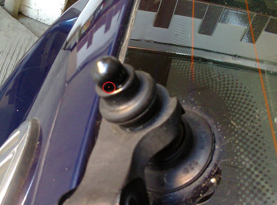

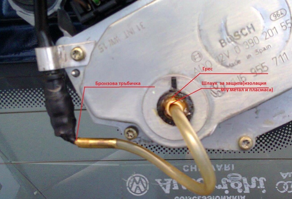

ЕТО КАК РЕШИХ ПРОБЛЕМА -
1-Отстраних Счупената тръбичка (вътре в оста) с бургия ф 4 мм
2-Размера 4 мм. е точно колкото е шлауха на снимката
3-От външната страна поставих пръскалката(шлауха се нагрява и разширява за да влезне пръскалката плътно)
4-От вътрешната страна оставих малко аванс (заради завъртането ) и го вчлючих към част от тръбичката ползвайкия като накрайник
5-Резултата е -
От вътре не пропуска вода,а от вън няма разлика от оригинала.
