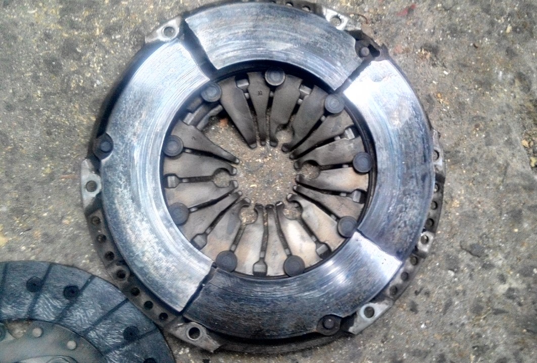

До тук вече смених двете помпички ( горна и долна ) с чисто нови и обезвъздушени ,но проблема остана ясно е на къде отива работата
Колеги дайте съвет какъв съединител да си сложа с маховик от АБФ ....

Притискател и феродов от ВР6..

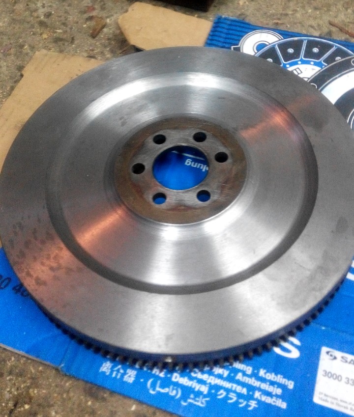

Да колега вече е с комплект съединител зя ВР6 и маховик от АБФ 6.400 кг...

здравейте колеги. проблема може да ти е от вилката в кутията , на мен ми предстои смяна на съединител и скорости , съединителя е вече много зле а скоростите на първа има зверски шум и отделно влизат много трудно и то като загрее.
взех си маховик от 1.9 90кс. 1з мотор. номера на маховика съвпада на 2.0 16в абф мотор и сега стигам до комплект съединител от вр6 та въпроса ми е че незнам код на мотор и за коя кола да го търся

До колкото знам vr6 aaa мотор

Съединителя за ВР6 на 2.8 и 2.9 са еднакви....
