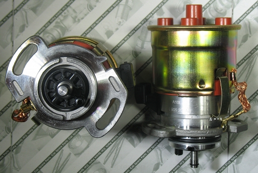

Мнениеот snap » Сря 30 дек 2015 14:03
Това ми е делкото. Старото е белязано и после дали ще мога да го върна само като го наглася на белега?

Като свалиш капачката, по периферията на корпуса на делкото има белег,чукната чертичка в алуминия. Въртиш КВ до положение, когато средата на палеца съвпадне с белега. Махаш старото делко и слагаш другото, като нагласяш палеца да е на белега със завъртане на корпуса. Само пъпката да влезне в дупката на вала.
