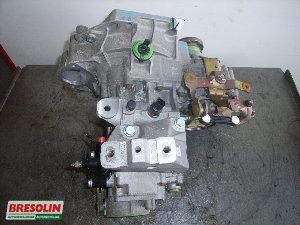

Здр колеги.моля помогнете. Колата е vw golf 4 1.6 akl.Понеже имах малко трудно влизане на 1-ва скорост:съединителя е доста нов на 15000 км бях чел по форумите някаде че ако се доливало малко масло от отдушника на скоростната кутия около 200-300 грама масло за скорости се оправяло. Но аз се обърках и налях масло около 150 мл 75w90 в този отвор дето се регулирал ремъка или незнам точно как се води качвам и снимка в която се вижда на снимката за кой отвор става въпрос там дето има капачка
.След като налях което то текна отдолу. Но след това тръгнах за път и в началото боксуваше.имали опастност да се прецака нещо или след време ще изчезне.или какво може да се направи

След като вече си го и поразкарал по съединителя, нищо друго не може да се направи, освен да сложиш още по-нов съединител :no
И не, няма да се оправи.

Във тази кухина се намират маховика,феродовият и притискателният диск.Там течности няма.През този отвор се гледат белезите на маховика при смяна на ангренажния ремък.
