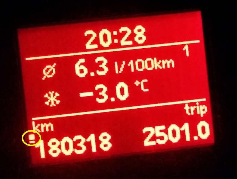

Здравейте колеги, някой има ли идея каква е тази индикация? Случайно я видях,светна точно един път, при следващото палене не светна.

Известяване в MFA. Може да е за макс. скорост на зимни/летни гуми, зимна/лятна течност за чистачки и т.н. Провери си в менюто какво е зададено. Може да са настроени различни неща.

Малко преди това ми светна лампата за течноста на чистачките. Мерси за отговора :th_up
