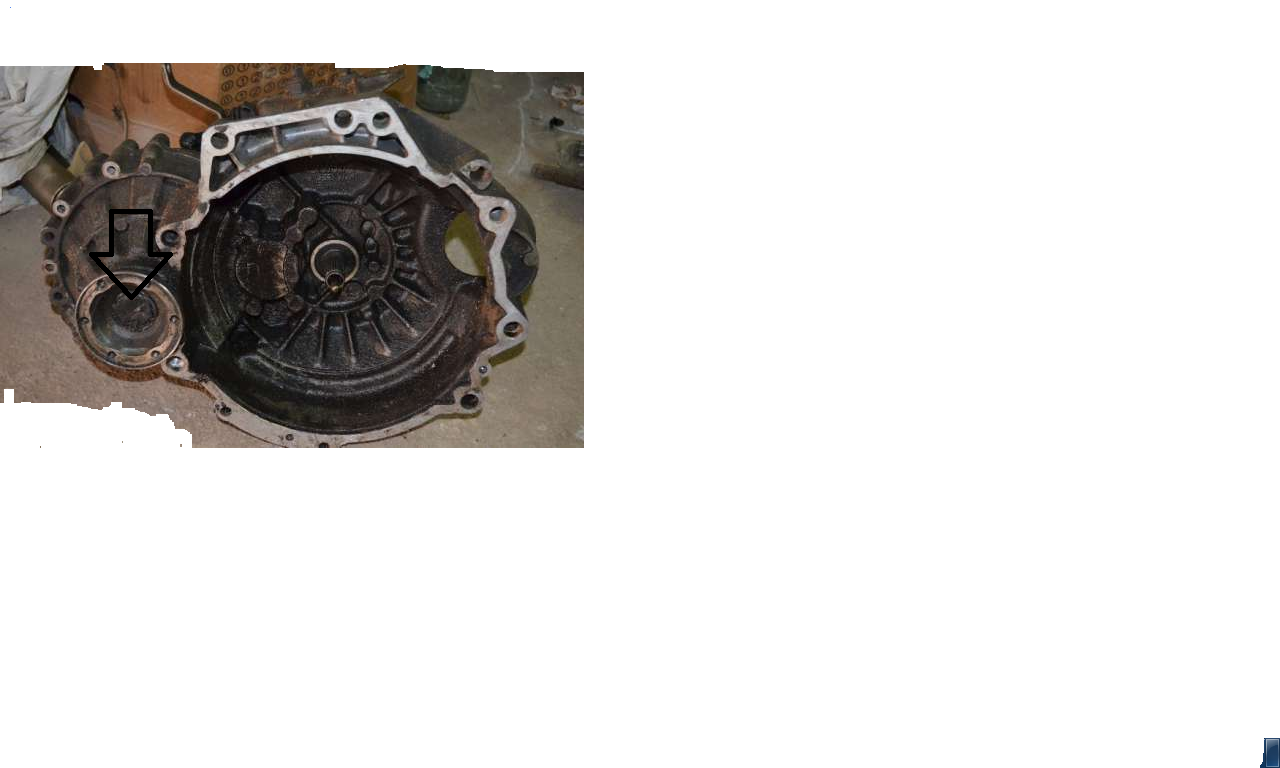

Здравейте,
сменям съединителя на Венто 1.8 75к. и когато свалих дясната полуоска от диференциала започна да тече маслото от скоростите.
По принцип там не трябва да има масло е грес. На снимката съм показал от къде тече маслото и също на моята скоростна кутия там няма тапа или каквото трябва да има, а дупка с резба. Не разбирам болт ли е имало и ако е имало къде е - нямаше нито бол нито пък остатъци на болт.
Та въпроса ми е какъв е проблема та там има масло ?

Там имаш уплътнение - семеринг, ако не се лъжа. И моята оттам течеше, оскубаха ме 20-на кинта за смяната.

Тапа е трябвало да има.Явно са сваляли чашката за смяна на семеринг и не са я сложили.
Продават ги отделно,мисля че бяха около 7 лв смеринг + тапа,а сигурно продават и отделно само тапи.

Намерих и снимки - ето защо има дупка с резба там.
http://www.brokevw.com/020flange.html

Преди време в Ауто+ тия тапички бяха по лев и нещо. Само ще ти кажа да си по-настоятелен, защото мен ме отрязаха че нямали и не можели да я намерят и минах зад щанда и му показах на продавача по чертежа какво ми трябва. :wink Хубаво е да видиш как е греста в карето и колко масло има в скоростите.

И аз имах такъв проблем,след смяна на семерингите теча на масло спря.

milen995 написа:Благодаря Ви за отговорите.
Точно от този сайт преди година си смених сам чашките на скоростната кутия.Бях взел кутия със 100 мм чашки,а трябваше да я направя на 90мм понеже каретата ми са от 1.6/100 коня.
Като изкарах тапите с една плоска отвертка също имаше малко масло под тях.
Купих комплект тапи+семеринги за 7 лв.комплекта от Елит кар.
Предполагам продават и само тапи.Много внимателно набивай тапата,да не тръгне на криво :wink
