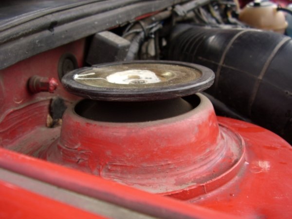

Здравейте колеги. Миналия месец ми се наложи смяната на тампоните на макферсоните, тъй като вече се бяха разбили доста и нямаше за къде да отлагам вече. Обаче след като си взех колата от майстора, при повече от 1 оборот на волана завиване без значение в коя посока, не иска да се връща напълно в първоначалното си положение, остава половин оборот който трябва да го правя собственоръчно след което да държа здраво с двете ръце иначе тръгвам или към съседното пътно платно или към тротоара.. както и да е.. предположих, че е заради това, че още не е минала реглаж на предницата, на другия ден я закарах и човека си свърши работата, но този проблем си продължи. Обадих се на майстора да го питам дали е нормално това и той каза, че понеже са нови тампоните и първоначално е нормално.. Вече 1 месец мина, колата я карам всеки ден и промяна няма.. Та въпроса ми е дали наистина е нормално толкова време да "улягат" или има друга причина според вас? Прилагам снимка на типа тампони (намерих я в интернет, понеже нямам снимка на моите).

Абе,че стърчат малко повече-спор няма,ама тази кола се нуждае И ОТ РЕГЛАЖ на геометрията(преден мост,там камбер,кастор ъгли и прочие...).То си е препоръчително при този ремонт,който обикновено изисква демонтажа на амортисьорите.По приложената снимка мисля да е "големият" тампон,няма начин как да се сгреши монтажът(туря се тампонът и се завива вътрешната гайка-оная за спец. ключето...те това е...)
