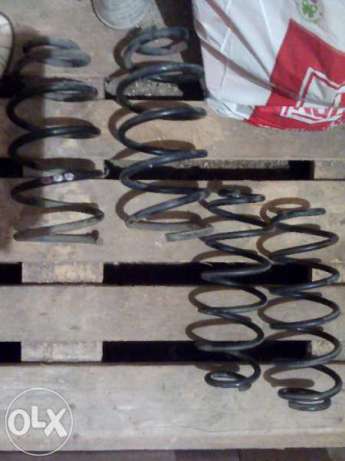

Тези пружина са с 1 виолетова и 2 бели точки но може и да са жълти но човека от който ги взимам каза че свалят 1,5 см до 2см ето и снимката

Колега,
Тези ще ти вдигнат предницата.
Човека ти е казал, че свалят но това зависи от тежестта на предницата, отделно, че не са спортни.
Търси такива да са в диапазон 630-670кг.
Ето ти таблица със точки, тежести и инфо, кои са спортни и кои не.
Ако държиш да са фабрични се ориентирай по нея, от опит съм ти дал най-добрия вариант (сменил съм 3 чифта) за 1,6 SR

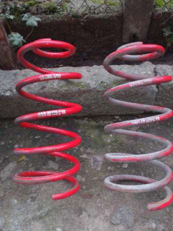

никой ли няма информация по темата колеги ? спешно трябва да знам че човека ще ги продаде пък са на оферта. амортисьори от гти с пружини( стокови от гти или червени спортни) 140лв
