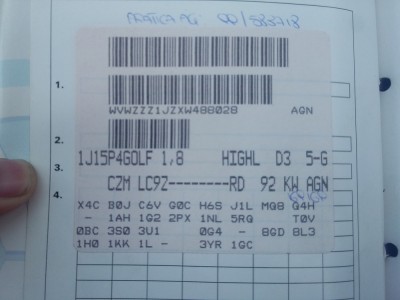

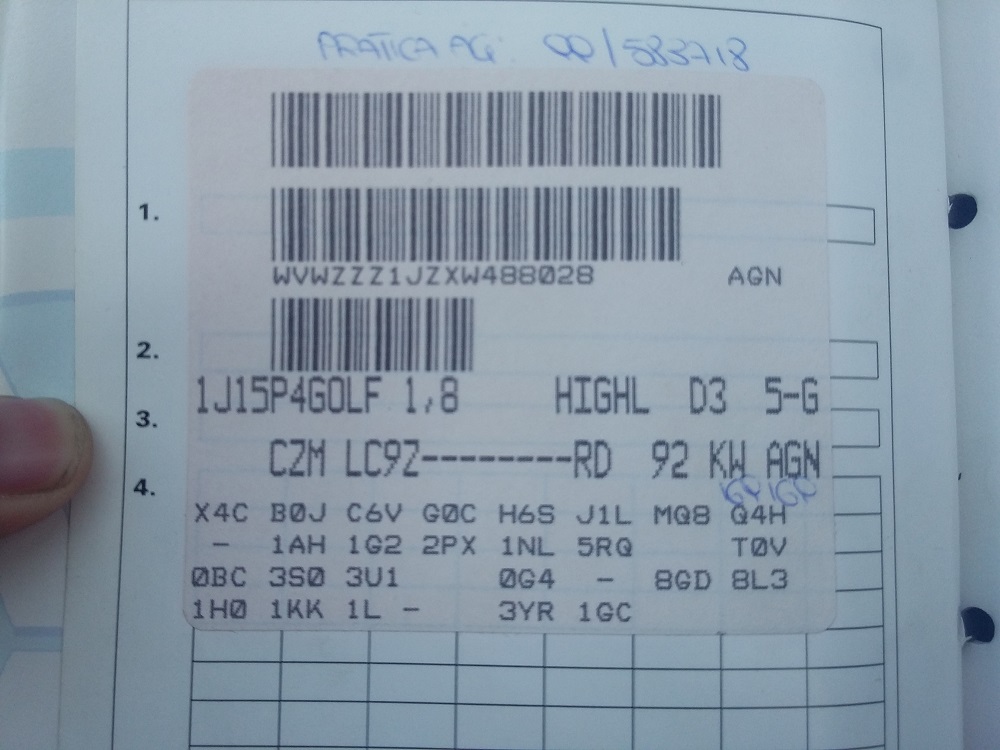

Мнениеот golfmaniak666 » Съб 26 мар 2016 11:21
Проверих кода на кутията си и тя е от типа 02j czm.Или греша? до колкото четох -Тъй наречените "проблемни" скоростни кутии на 1.6 двигателите са със кодове DUU и DUW, като DLP, по-рядко се споменава, но и тя е в класацията. Всички те са кутии от типа "02К". Нитовете на дифа/короната/ се късат и пробиват дупка в корпуса
