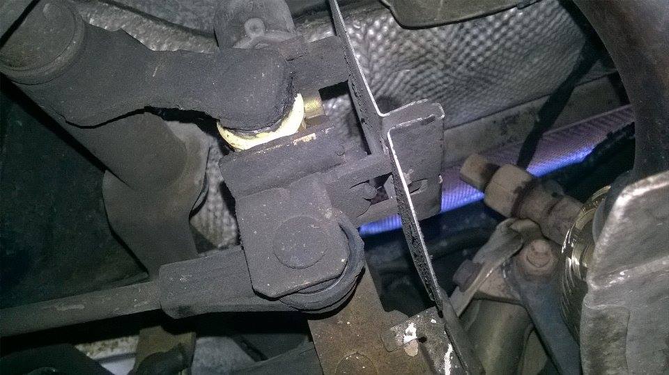

Преди три дни се появи проблем със прословутата скоростна кутия - в движение, като е загряла, понякога скоростите не влизат от първия път и трябва да пусна съединителя и да я вкарам пак - тогава става. Прави го най-вече на 3, 4 и 5 скорост, по-рядко на 1, а на 2 и задна не ми се е случвало досега.
Проблемът го има и при спряла кола с работещ двигател. При изгасен двигател влизат.
Вчера сменявах масла и филтри и ми стори, че една част (снимка по-долу), която е свързана със скоростите, "шава" твърде много. Но не съм технически грамотен, за да кажа дали там е проблемът и как да го разреша без да си създам допълнителни главоболия.
Затова ви моля да ми препоръчате читав майстор, който ще се опита да намери проблема преди да си избере най-скъпата, евентуално свързана с проблема част и да каже "Сменяй". Не знам дали проблемът може да е породен от прословутия проблем на тази скоростна кутия - с нитовете. И ако не е, моля за помощ как да разбера дали са слагани болтове и ако не са - откъде да си закупя ремонтен комплект или кой може да ми ги направи.
Става въпрос за лоста, който се намира горе вляво на снимката:
Предварително благодаря, колеги :)

Възможно е да е съединител.
Преди 3-4 години имах почти същия проблем и се оказа съединител (някаква скоба на притескателя се беше скъсала), който беше оригинален к-т закупен от VW и на 10 000км.
При рекламация, се оказа, че го водели бързо износна част и гаранцията била 6м. а не 2г.

Ще проверя, колега. Има логика, ако е това, да прави проблем само на запалена кола.
