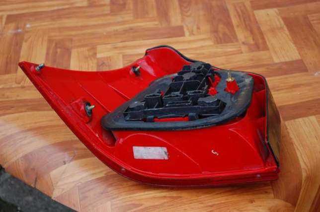

Здравейте! Искам да смъкна задния десен фар на голфа. Смъквам електриката с крушките, отвивам 3-те гайки, но при опит за махане на фара в дясната част (от страната на капачката на резервоара) в долния ъгъл нещо запъва. Да не би да има някаква щипка там?

Щипка няма, но може да е лепен със силикон или друго, ако е влизала вода оттам. А доколкото си спомням гайките май са 4. Имаше една баш там дето ти запъва.

И как да го смъкна в такъв случай? Никак, или има вариант все пак?

виж го отзад. Баш са си 4

Мнениеот polovera_9n3 » Пон 25 апр 2016 17:31

Мерси! И мен ми се стори, че сякаш има! :)

Отдясно няма винт там, но има щипка. Т.е. трябва да се пъхне отвертка и да се повдигне леко навън. Клипчето е за от лявата страна.
И не са фарове, а са стопове :beer
