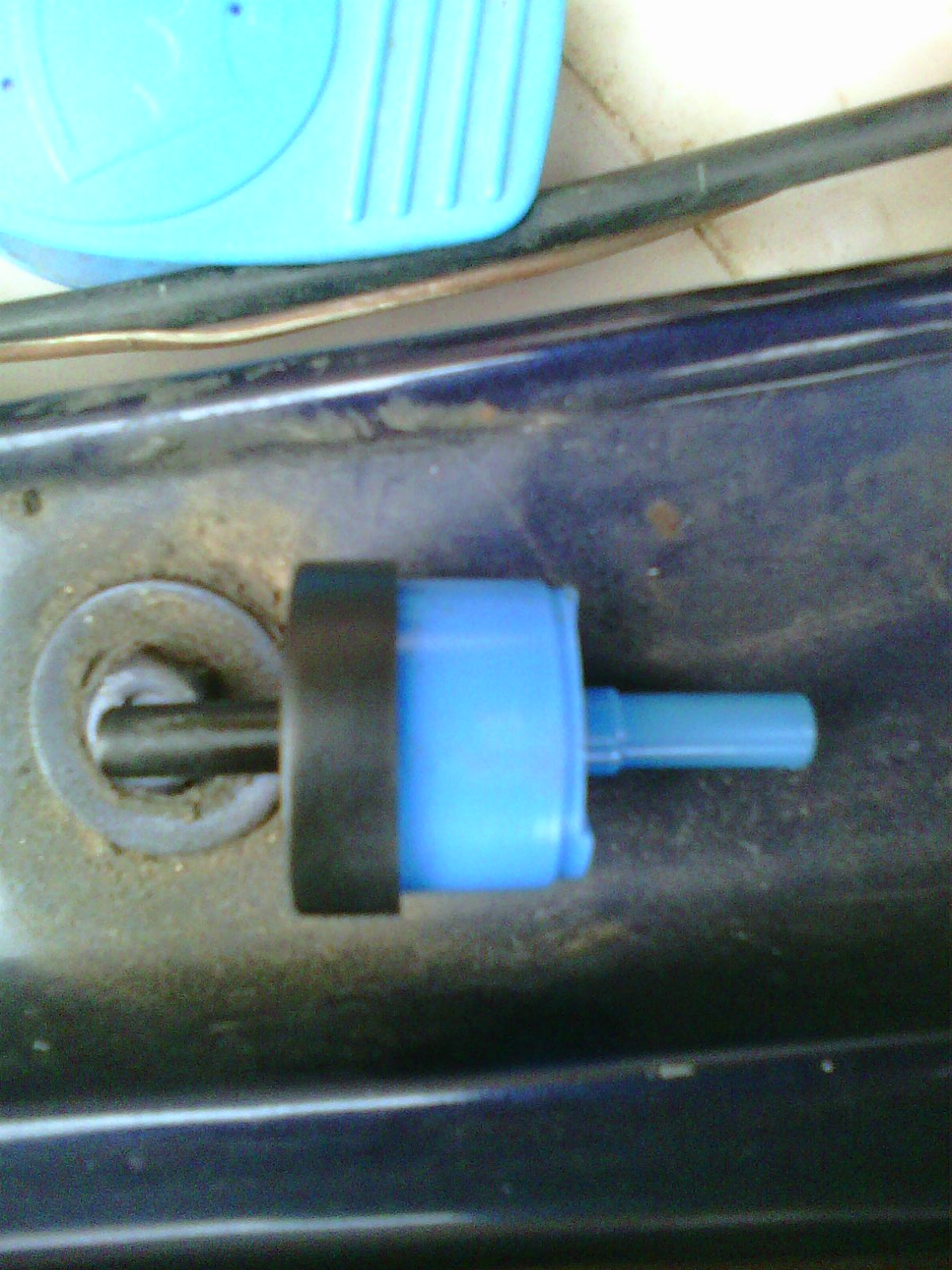

Здравейте колеги.От известно време насам чувам едно слабо пищене когато колата работи на празни обороти.Когато тръгна да ускорявам това пищене изчезва,но щом отпусна педала на газта пак се появява.Никакви лампи по таблото не светят за да ме информират за евентуална грешка,дори самата кола си работи нормално.Някой може ли да ми каже от къде се чува това пищене?Откачах таблото за да видя дали не е от него,но и при откачено табло пак си писка.Благодаря ви предварително и се извинявам,ако съм оплескал заглавието на темата :redface Голф 3 GT 1.6 АЕК 1995

И при мен го има съвсем слабо.Ако не е много силно,мисля че това е нормален звук от инжекциона
    На място не би трябвало да го има този звук

    Клапанчето за вакуум, преди акумулатора на серво апарата.
    Синьо и черно или само черно на цвят, намира се на маркуча, който е между входящите колектори и сервоапарата.

    Доста късно пиша в темата ми,но бях забравил,че бях пуснал тема за въпросния проблем.Колега прав си,наистина е от клапана за който спомена.

    Ето го виновника за свиренето
    Пропуска въздуха само в едната посока и като го надух от честната страна,се чу звука,който от много време ми пили нервите.
