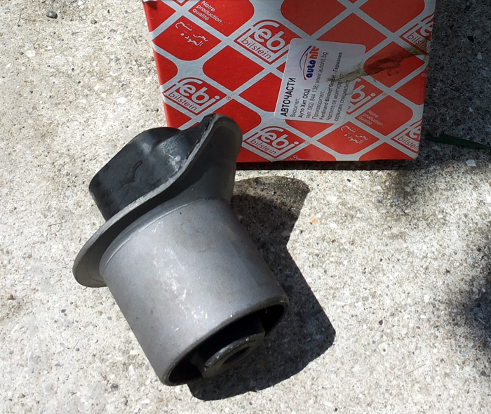

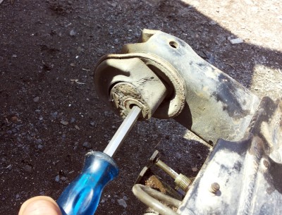

От доста време имам едно тропане идващо от задницата на колата ,което при по-сериозни дупки си е направо блъскане .Предполагах,че е от тампоните на задния мост,но ги чаках до последно за да съм сигурен,че е от тях и да не сменям здрави части с нови-китайски,обаче положението не се влошаваше.Днес не издържах и ги смених ,но тропането остана и след смяната им.Долу съм показал снимка на старите тампони .Нямаха вид на много износени или повредени,но все пак ги смених.От какво друго може да се получава това тропане освен от тампоните на задния мост? Амортисьорите са на 40к км - възможно ли е да е от тях? Не виждам нищо друго по задното окачване,от което може да се чува тропане.Тампони на моста,пружини,амортисьори и едни тампончета в двата края на амортисьорите.Това е задното окачване на голфовете...
Сложих такива тампони за по 17лв парчето:
Стават ли за нещо и възможно ли е да са толкова зле още от нови?

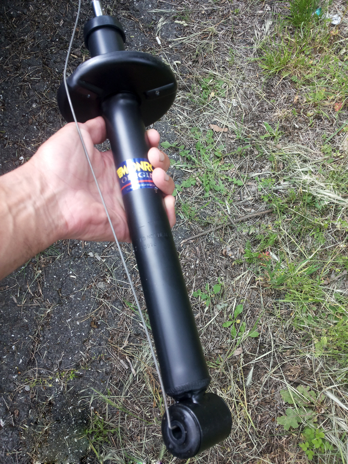

Не са изядени болтовете.Интересно ,че на на старите амортисьори като сложа ръка върху най-горната им част- където е резбата и се облегна на задницата на колата се усещаше луфт .На новите не се усеща и се зарадвах,че проблема е решен,обаче като се качих пак същата работа.Може би една идея по-тихо е ,но пак има един тъп звук при преминаване през легнали полицаи или капаци на канали..
Ей такива ам-ри сложих въпреки лошите коментари из нета :
