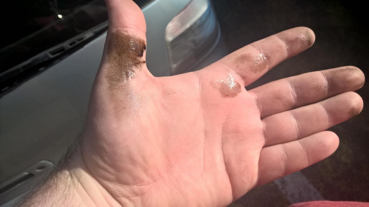

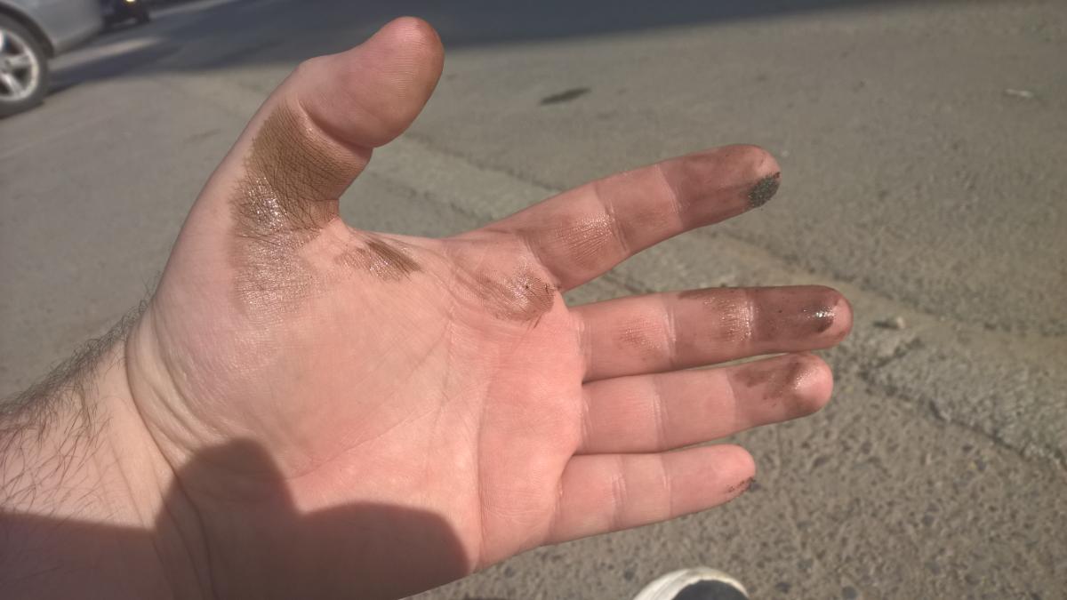

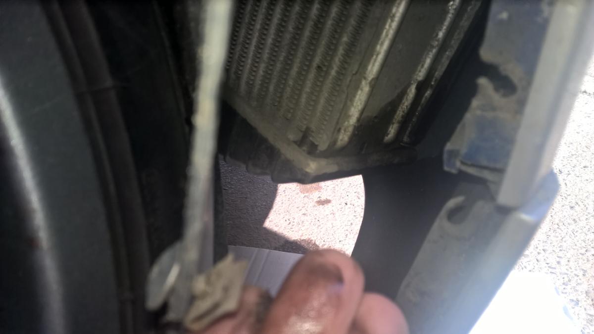

Ето няколко снимки но точно от къде е ще видя в понеделник като вдигна колата в сервиза за да кажат какво що един приятел каза че е спукан кулера ако тече така масло от това място .
махнах под калника и отпред се вижда на снимката .
Така ли е ако може някой да каже да се ориентирам в ситуацията и сега какво следва ?
Смяна на този кулер и смяна на масло и филтри задължително или ?

1. Ако е спукан кулера като даваш газ трябва да чуваш как се еб@т ветровете.
2. Ролята на този кулер е да охлажда въздуха, масло в него не трябва да има => търси причината за попадането му там.
Маслото и филтрите не играят роля тук, няма нужда от смяната им освен ако не им е дошло време. Зависи къде/ако е спукан може и да се завари, а може и да не може и да трябва друг.

Колега провери дали в кулера има масло, ако има не карай колата защото може да правиш/сменяш двигател.

След посещение в сервиз за смяна на накладки + дискове и преглед на проблема който имам положението е следното .
Спукан кулер или по точно ударен и даже знам в коя яма но това е друга тема .
Казаха ми че не е много спукан за това не чувам ветровете както каза колегата Tipsy.
Сега съм в процес на намиране на кулер и така .
А някой знае ли какви пари струва тази работа с подмяната на стария кулер и колко време отнема ?

Кулера можеш и сам да си го смениш,сваляш бронята и ще разбереш.Кулер имам ако искаш за 50 може да се разберем

Освен кулера, провери защо имаш толкова масло там!
Или си карал с масло над максимума дълго, или турбото може да е пътник...
