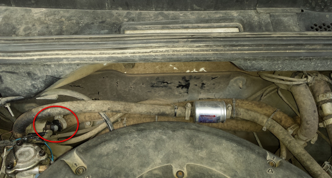

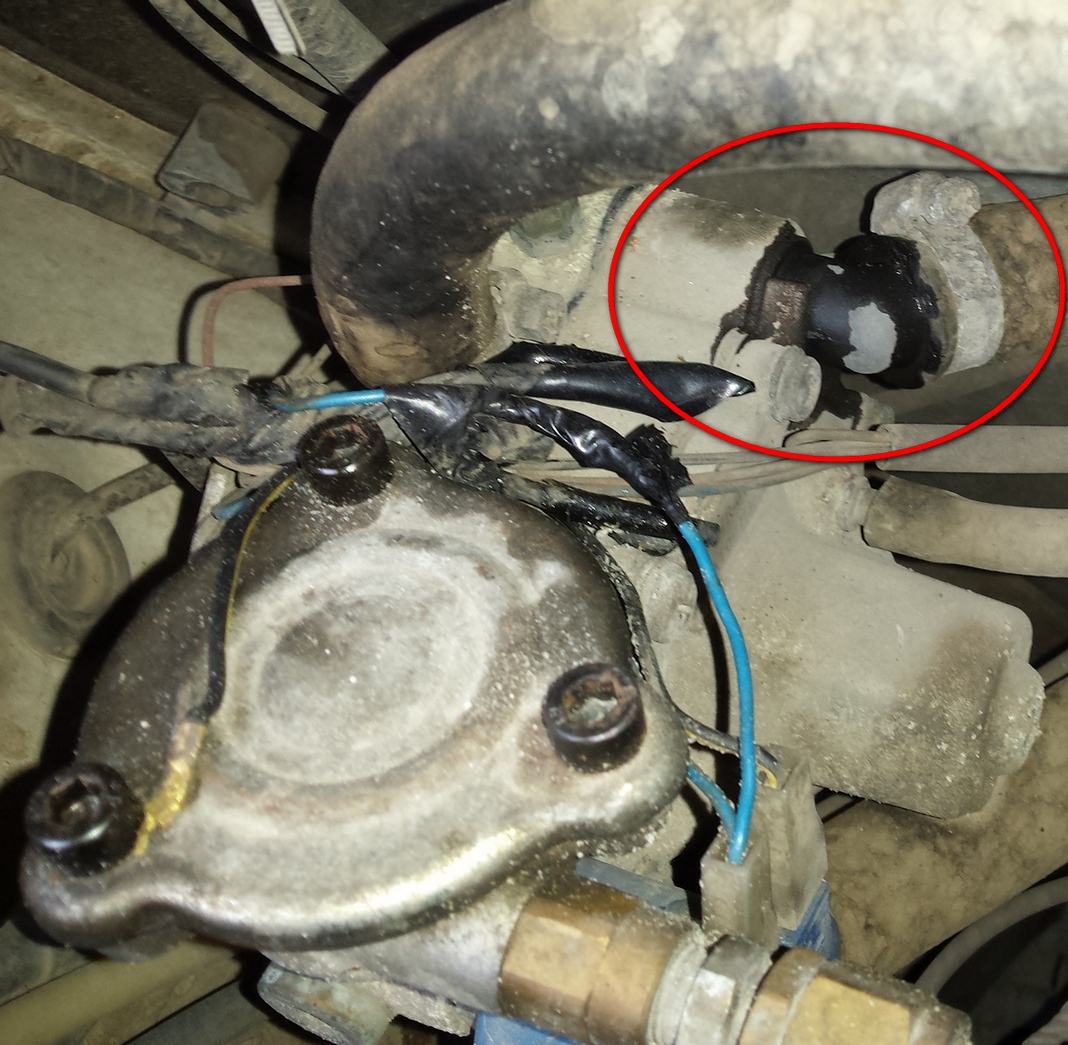

Здравейте,
След по обстоен преглед на студен двигател, забелязах че антифриза е намалял, долях около 200 милилитра дестилирана вода. След това забелязах и от къде се губи. Оказа се че една от връзките на изпарителя с вода от малкия кръг сълзи, прилагам снимки:

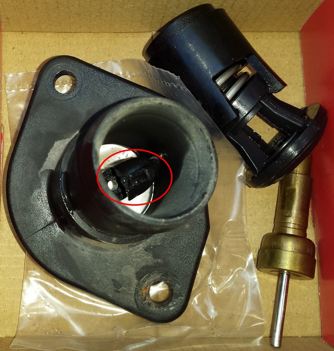

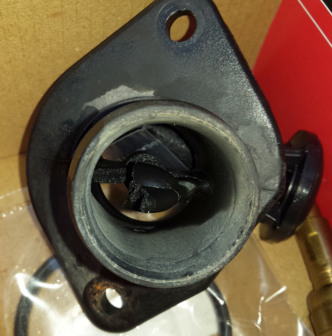

Здравейте,
След разглобяването се оказа че държача/ фланеца който държи термостата се пръснал и самия термостат се бе разглобил на съставни части, прилагам снимки:
След смяната с нови части, вече всичко със загряването е наред.
А за теча от връзката на изпарителя, се оказа че целия изпарител е за рециклиране (гарнитури, мембрани и др.), днес го ремонтираха. Смениха и маркучите към изпарителя
