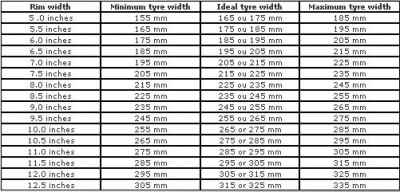

Мнениеот IvanMan » Нед 26 юни 2016 20:32
Погледни тази таблица:
