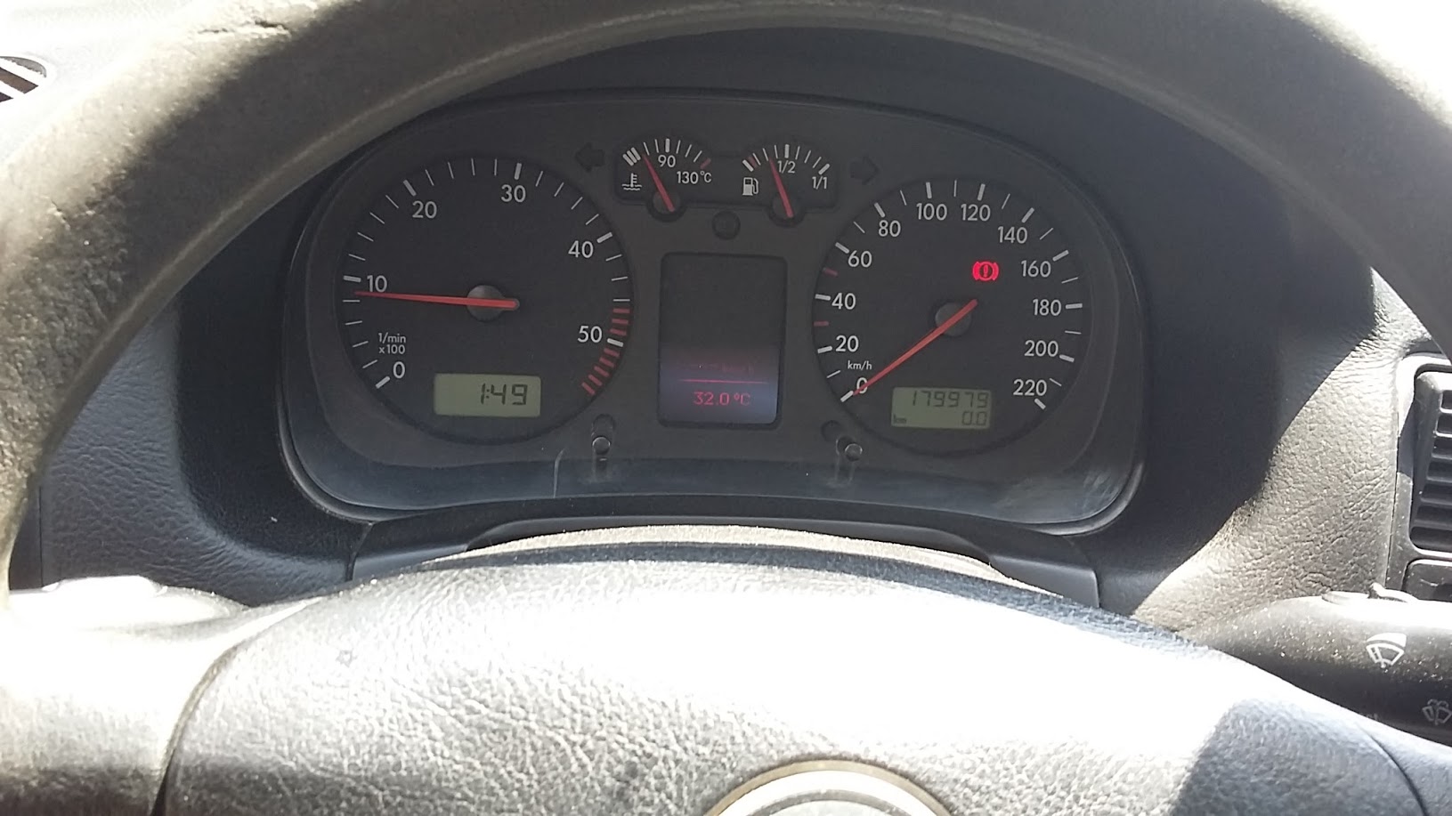

здравейте интересуваме дали може да се препрограмира този километраж за да може да показва колко км остават да се измине преди да заредя
голф 4 AHF 1.9 TDI 110hp 1999г.

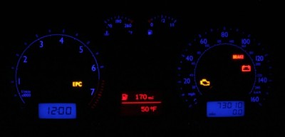

ето така искам да стане ако е възможно

Като дадеш на контакт виж от коя страна на таблото ти свети иконата за имобилайзера - количката с ключ. Ако е от ляво - таблото ти е Immo2 и не става, ако е отдясно е Immo3 и може да се програмира.

лошо от ляво е ;( това значи че нестава ;( а самата кола има ли тракшън контрол защото предишния собственик ми каза че имал но бил автоматичен пък аз невиждам нито копче за пускане и спиране нито пък на таблото ми излиза ако взема километраж на vw bora коя година трябва да е тя и правилно ли ще отчита за разхода колко гориво ще остава?
