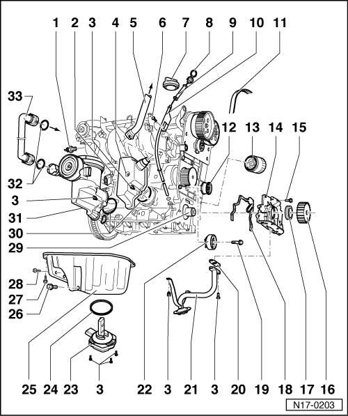

Детаил номер 4 в тази картинка е маслен сепаратор за картерните газове, ако той не работи маслото ти отива към въздушния филтър по тръбата 5, и от там в цилиндрите и през ауспуха. Този сепаратор се слага на мотори с кодове AHW, AKQ, APE, ATN, AUS, AXP, AZD.
