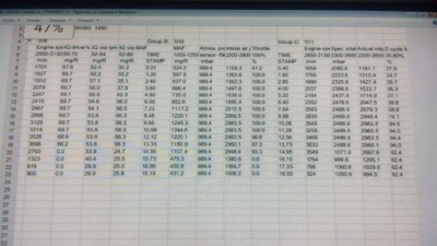

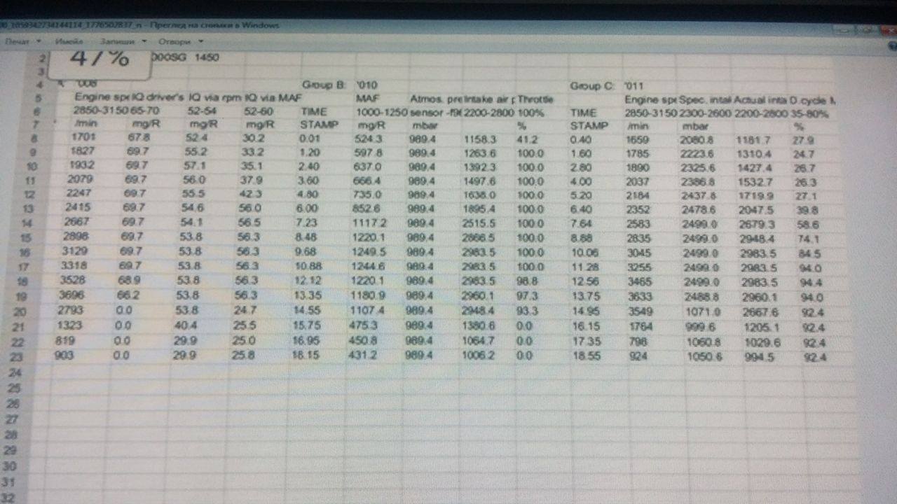

Здравейте колеги от скоро имам голф 4 арл и колата започна да влиза в авариен режим като я задържа повече от 6 сек на натисната гас , от долу съм прекачил Лог файл някой по наясно да се изрази за лога (благодаря предварително )

Пренадува турбото.Провери геометрията дали се движи свободно.Ако не е от геометрията,може да погледнеш и актуатора.
