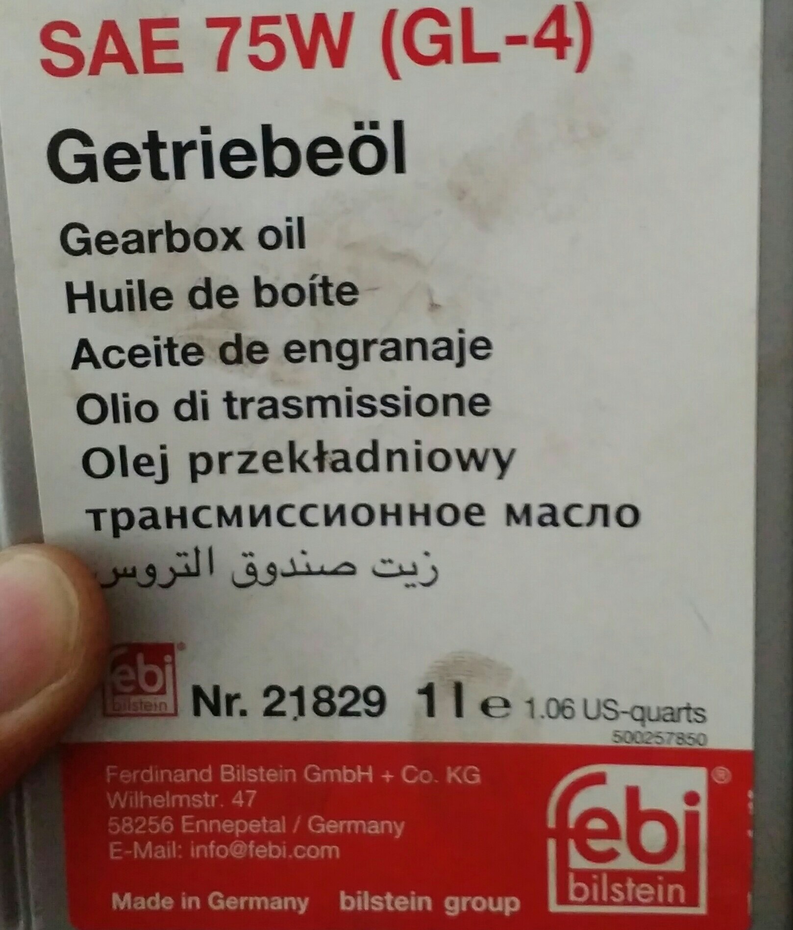

Колеги кой от кое масло е доволен?Мисля да сменям и аз,но на кое да заложа?Знам че трябва да е 75w-90,предлагат ми едно масло оригинално уж,но пише само SAE 75W(gl-4)....става ли това масло ,като последните цифри ги няма 80-90??

Febi само ако нямаш друг по-добър избор, иначе са посредствена марка частите им.

Здравей колега аз преди около 1 месец сменях масло на G4 2.3 v5 4Motion и избрах този вариант на Febi събира 2.6l (купих 3л за около 55лв) Та ценовата разлика е огромна с на оригиналното масло на vw по спомени беше към 30лв/1l. Та все още е рано да говоря, но не се оплаквам. Иначе е подходящо, вискозитета не е много важен дали 75W80 или 75W90 все тая, по важно е да е GL4. Лично за мен Febi не са никак лоша марка за авточасти, когато говорим за "ментета" много пред другите са.
