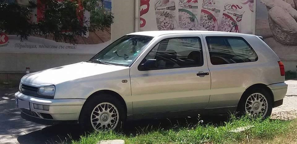

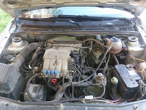

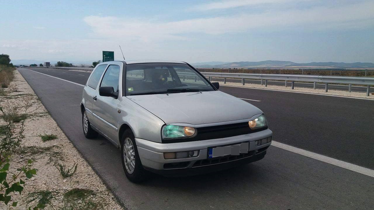

Ето това е.
Голфа :)
голфа.
голфа..

dimitar.dimitrov написа:Ясно.... Значи моя е АЕК!
Твоя е AFT.

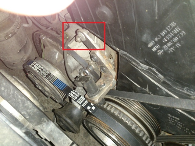

Tова, че забива на 5000, вероятно е поради това, че датчика за позицията на коляновия вал е тръгнал да си ходи.

Възможно ли е? Защото, когато ходих на газаджия и като свързахме компа ми казаха,че е настроен да е до 5к... :scare3
Можеш ли да ми изпратиш снимка, къде по - точно се намира датчика?
Датчик?
