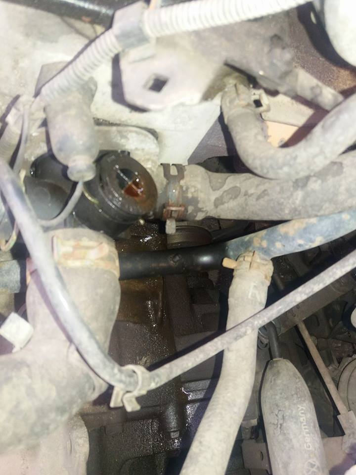

Вчера направих едни 200 и няколко километра.. София-Кюстендил-Дупница-София... Колата работи перфектно.
Днес сутринта като вдигнах капака гледам там е таяло... вода. Не е изгубило никакво количество поне от казанчето.
Проблема ли е? И какво мога да направя?

Теч от капачката на тройника. Капачката с гумичката струва 2лв. Смени я и няма да тече. Не е страшно от там да таи, но го смени.

По-скоро съм професионален шофьор. Карам камион. А антомонтьор ми е специалността,но само по ел.инсталации се занимавам.
Вчера оправих теча със силикон за запичане р11, смених и температурния датчик.

А и съм писал какво мога да направя... тоест! Гумичка или оплатнение да сложа или.... възможно е да има и други варианти. Знам ли... нали това е форум на VW.
Взех си нова тапа с гумено съединение,силикон р11. Силикон р11, издържа на над 120 градуса и не взаимодейства с ал.ц.
Проблема е решен.
