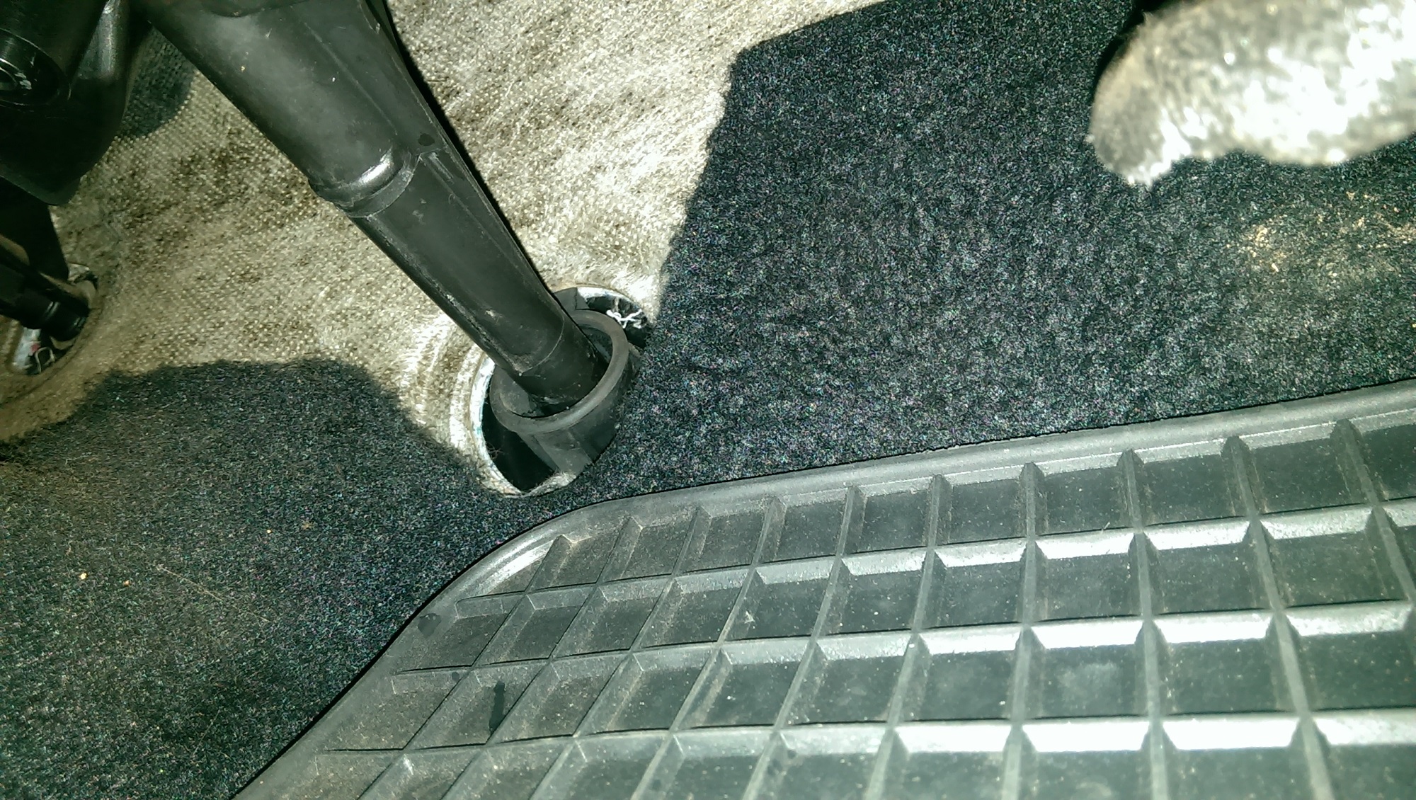

Здравейте колеги, появи се неприятен теч на вода в купето, когато вали дъжд.Течът е в краката на предната пасажерска седалка зад жабката, навеждайки се видях нещо като тръбичка, която излиза от купето навън според мен, но като вдигнах предния капак не можах да я проследя.Тази тръбичка влиза в нещо като маншон и от там някъде между маншона и тръбичката тече.Въпроса ми е каква е тази тръбичка?
Ако някои може да помогне ще бъда благодарен.
Това е въпросната тръбичка

Само предположение,това да не би да е конденза на климатика.

Ако е от климатика няма да има теч,само когато вали!

Един да полива със шише от 3 или 5 литра вода, а другия вътре в колата, да гледа от къде ще пропаке/протече. Аз моя теч го хванах от филтъра за купето. Сложих му един найлон отгоре, и за сега няма теч.

Почти сигурно е, че това е кодензната тръбичка на филтърната кутия на салона. Възможно е да се е събрал боклук (шума, кал т.н.)отпред в коша и да е задръстил каналите за оттичане. Същевремено кондензната тръбичка също се затлачва с годините. При дъжд се събира значително повече вода отколкото когато работи климатика. И вероятно за това мокри само при дъжд

а случайно някога да си чистил листата и мизерията под кората на чистачките?
Много малко хора го правят, но стават големи бели от дреболия. От мръсотията се задръстват дупките и влиза вода през филтъра за купето

Имах същия проблем преди доста време. Има две дренажни отвора от двете страни на капака откъм стъкло то, единият е до филтъра на купето, а другия симетрично от другата страна. Над тях има една тънка пластмаса с профил като кривината на ламарината под капака. Дупките бяха задръстени яко. Бяха набити с борови иглички, направо бетон беше станало. Откакто ги изчистих нямам тая грижа.
