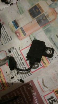

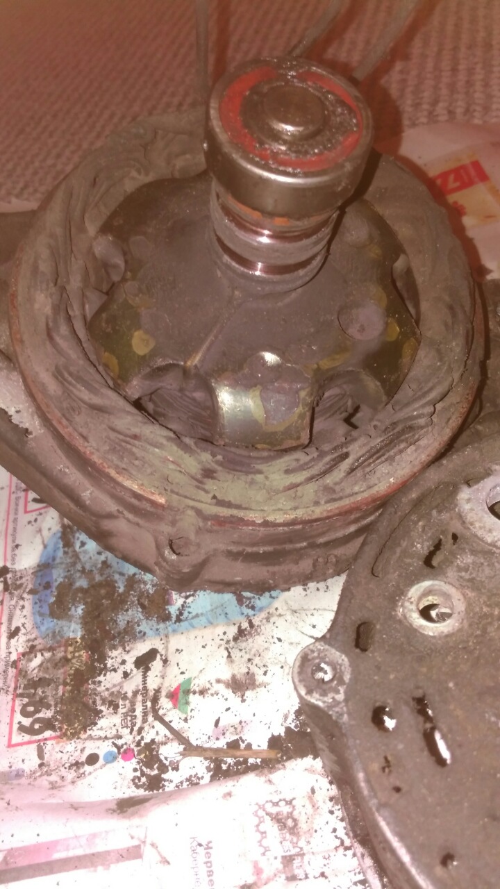

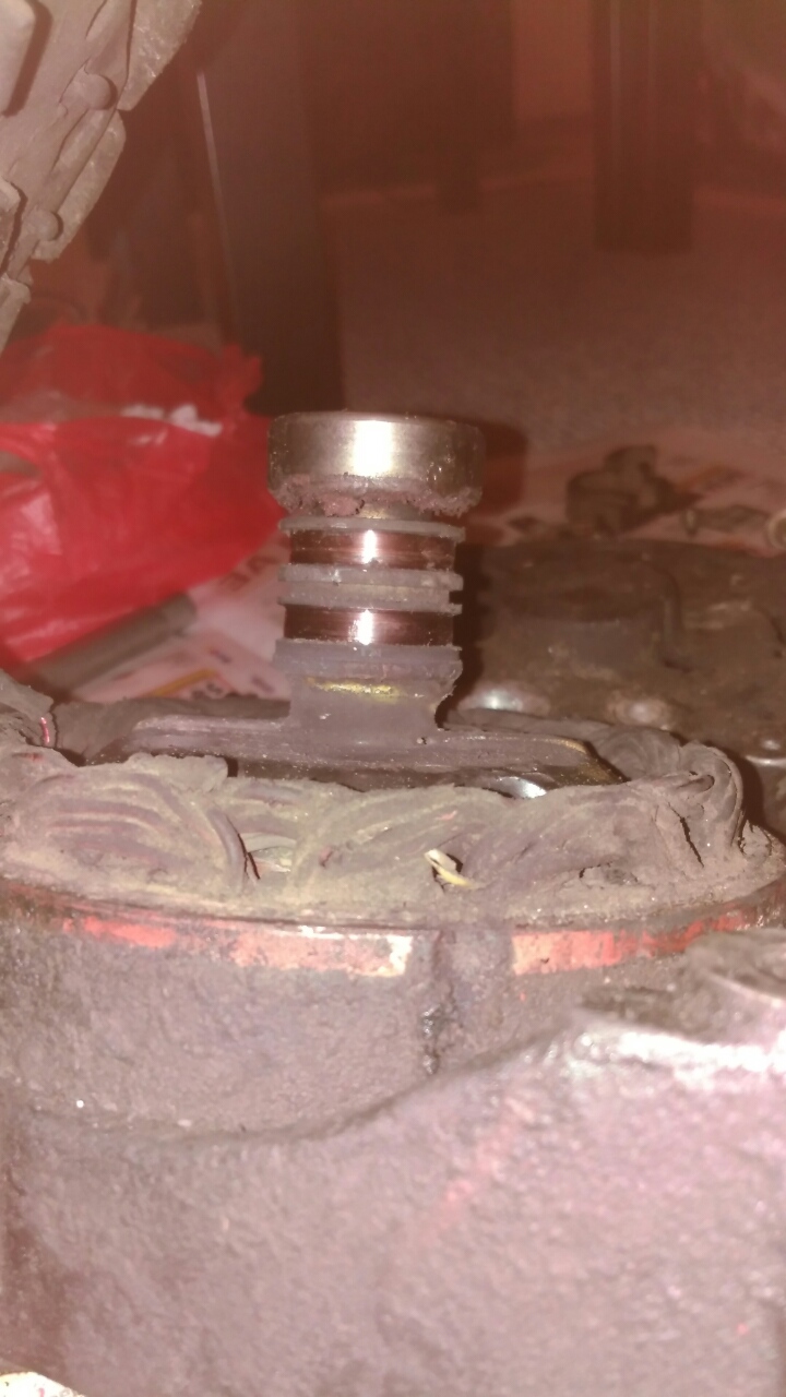

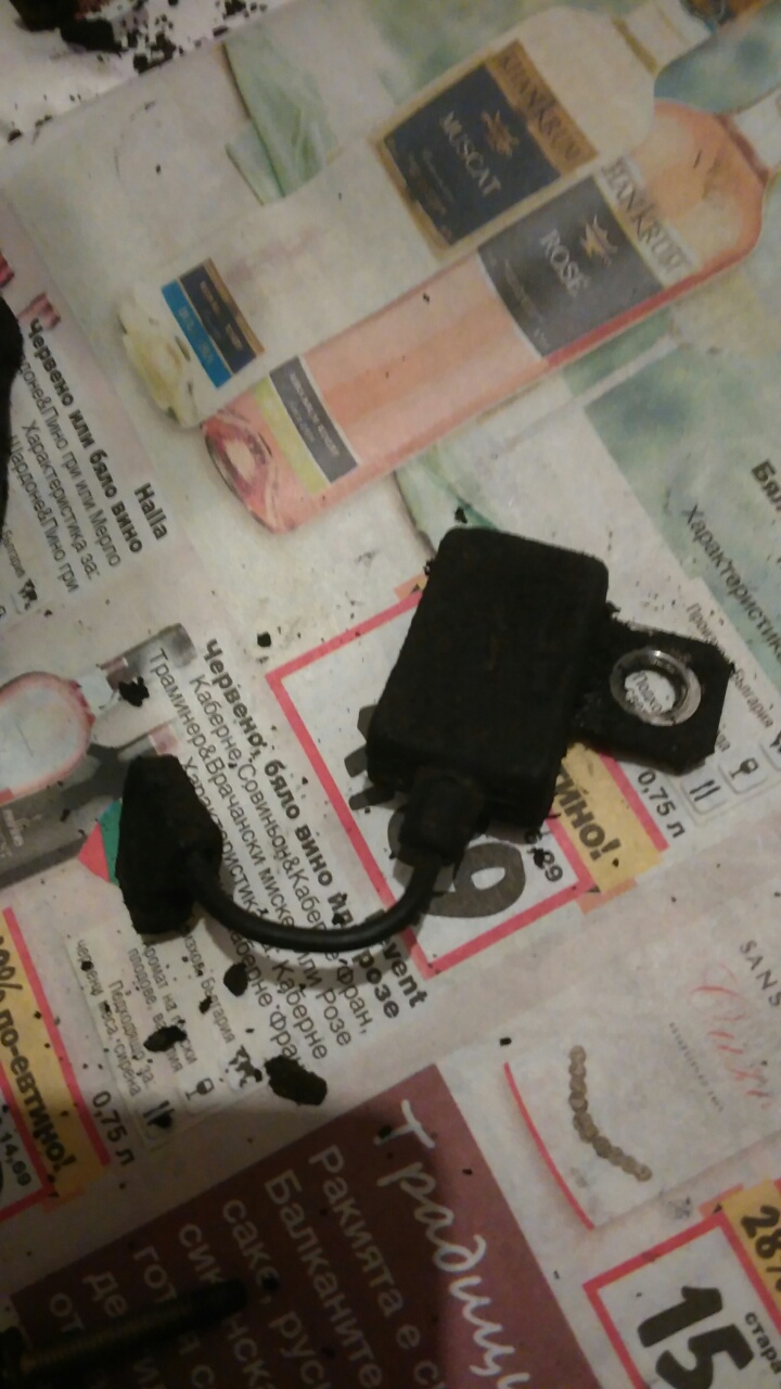

Здравейте! Алтернатора на Голфчето ми 1.3 САТ 55, спря да зарежда. Разбрах го след като ми падна акумулатора. За жалост, не успях да съобразя липсата от притрисане по сфетофарите със загубата на зареждане :( Обвиних веднага релето за проблема. Смених го, но никакъв резултат. Кабела от алтернатора към стартера и акумулатора, както и възбудителния са добре. При замерване на изхода от алтернатора, показва 11,9-12 v. Свалих алтернатора и установих че колектора е доста вкопан. Не знам само че колко е допустимото вкопаване!. Като цяло алтернатора е потънал в мрасотия - съсъ сигурност не помага, но не знам дали пречи! В тази връзка възможно ли е проблема да е в статора или ротора? Има и една плочка която е на корпуса - снимал съм я отделно и не знам за какво е. Евентуално как да я замеря дали е щета? Общо взето към тези следи съм се насочил, но не знам дали това е верният път! :) Благодаря ви предварително за помоща и хубава вечер!
Мръсотията
Неизвестната за мен плочка
Вкопания колектор
