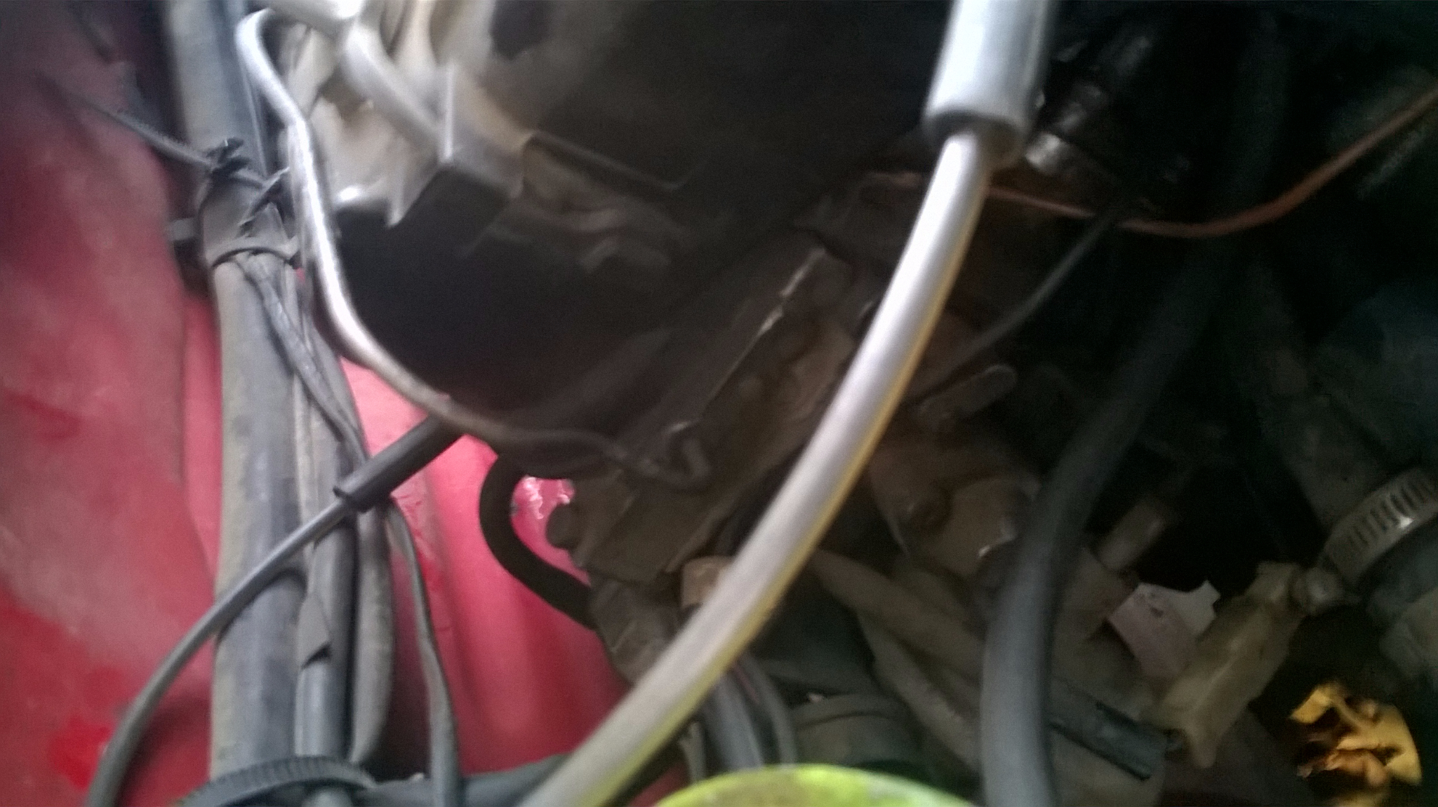

Здравейте колеги,преди 2 седмици си взех един голф 2 1.6 карбуратор(газ бензин) и ми прави едни мизериики,сутрин като запаля колата и си държи около 1100-1200 оборота и колкото повече загрява,оборотите не спадат ами се покачват,преди стигаха на загрял мотор до 2000 и така си ги държи постоянно,но забелязах едно вакуум маркуче което беше свободно и напипах едно (отверстие или щуцер) не знам как да го кажа и сложих вакуумчето там и намали оборотите до 1500 но пак са си много и мирише на газ от ауспуха (явно не може да изгори горивото)...После идва и другия момент,ако оставя колата за около 1-2 часа (може и да е съвпадение) и после пак я запаля,се получава обратния момент,оборотите са много ниски и колата гасне ако не и подам принудително газ с педала...иначе колата като си я карам не прекъсва,но си е малко мудничка и сякаш се дави като натисна газта.Изчетох няколко теми но симптомите са различни от моите :icon_sad
П.С. тези проблеми ги прави и на газ и на бензин.Да отбележа че смукача е автоматичен.
Благодаря за помоща предварително

Дай една снимка на карбуратора, има ли термоампула? А читава ли е?

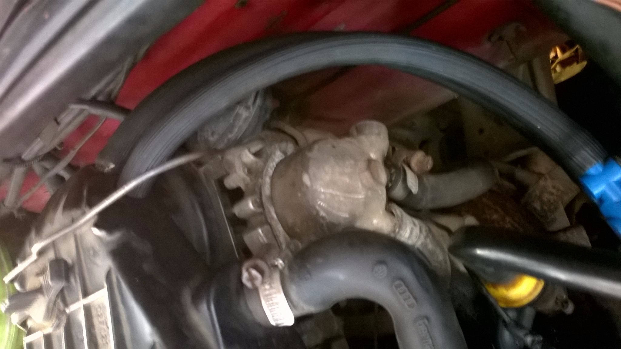

извинявам се,утре ще го снимам а относно термоампулата незнам...а и незнам как изгл
а ето и снимки,може би не много добри но ако се наложи ще направя нови.
П.С. май ше се наложи да сваля кутията и пак да снимам!!! :redface

Къде точно пише какъв модел е карборатора?
Благодаря

Имаш термоампула, вероятно тя е прецакана. Изчакай да пишат и други, щото аз не разбирам много от карбуратори.

Днес видях че карбуратора е Пиербург 2Е...

колеги сега виждам че през термо ампулата въобще не циркулира антифриз???гледам на снимки че през нея минават водни съединения а сега гледам че моята е само сложена и нито влизат нито излизат съединения!!!Сега въпроса е откъде да влезе и откъде да излезе водата .
Предполагам че затова оборотите са високи или в другия момент са само ниски
