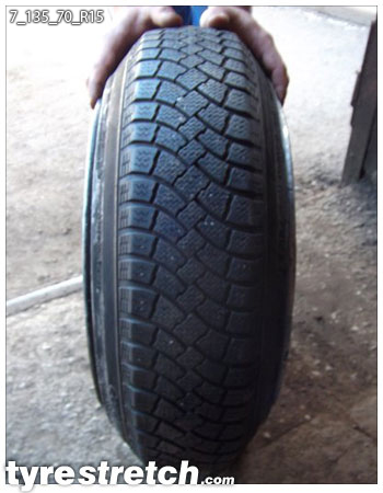

Колеги ,имам един въпрос за гуми карам голф 2 и му взех 16 цолови джанти 7,5 ж и искам да им сложа гуми 165,45,16 ,175,45,16 ил 185,45,16 да може да се испенат малко ,знаете ли от къде мога да си взема такива гуми ,ако темата не е за тука ,моля да бъде преместена. :love.vwclub

За джанти 7.5J препоръчителната ширина на гумите е 215 или 225мм.,т.е. посочените от теб гуми изобщо не стават.

Колегата по-скоро иска да постигне ефекта от снимката ,а не да си сложи подходящите гуми за джантата icon_idea

Не точно такова от тая гума е 135 и седи грозно но горе долу нещо подобно но не мога да намеря този размер гуми поне в бг
